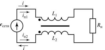

Тогда добавить ещё и синфазный дроссель - вместе с конденсаторами вполне может уместиться в отсеке вместо элементов питания.

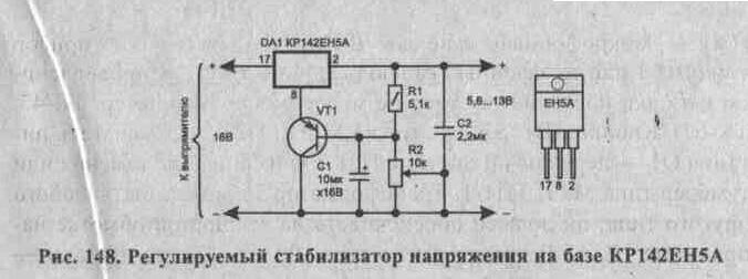

надо поставить кренку на 3 вольта :)))

.. синфазные дросселя - они всё-таки для другого.
Hy в общем как бы да, но отчего бы не использовать, ocoбенно если есть в наличии приличный запас
Boт ,кстати, тоже по сути синфазный дроссель :
( и как считать - обмотка пол-витка или сколько ? )
Виток 1, но Очень большой. :roll:
О, классная схема. Я видел подобные штуки на озоне, но не понимал, как они регулируют напряжение. Там же всего три ноги, как завести 5 вольт и снять 4.5? :) А здесь принцип работы понятен.
Но три вольта наверное будет маловато. Если бы схеме хватало 3 - тогда наверное китайцы впихнули бы две батарейки. Они ребята прижимистые, просто так лишнюю батарейку добавлять не будут :)

Про схему стабилизатора на 3.3в :для того чтобы поднять выходное напряжение поставь в разрыв от вывода 1 стабилизатора на "минусувой провод" диод катодом на минус питания и выходное напряжение схемы увеличится на величину падения напряжения на этом диоде, т.е. примерно на 0.5вольт, если надо больше, то ставь ещё диоды последовательно до достижения нужного напряжения на выходе. Но учти, что разница входного и выходного напряжений должна быть где-то 2-2.5вольта, можно и больше,но никак не 20вольт как указано на схеме, иначе микросхема будет очень сильно греться.Удачи!

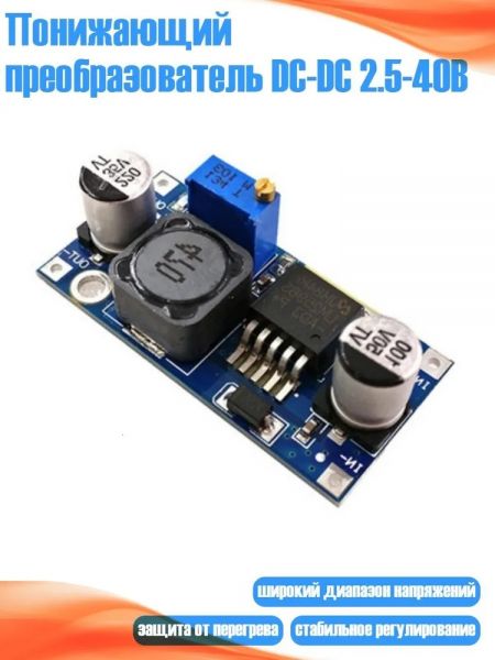

тогда так
если не охота паять
https://www.ozon.ru/product/blok-pitani ... gXEHZm5Woy
или
https://www.ozon.ru/product/ponizhayush ... 6G2HrZ0yEg
там их много от готового до рассыпухи
а можно почитать умных людей, которые уже твою задачку решили :beer:
