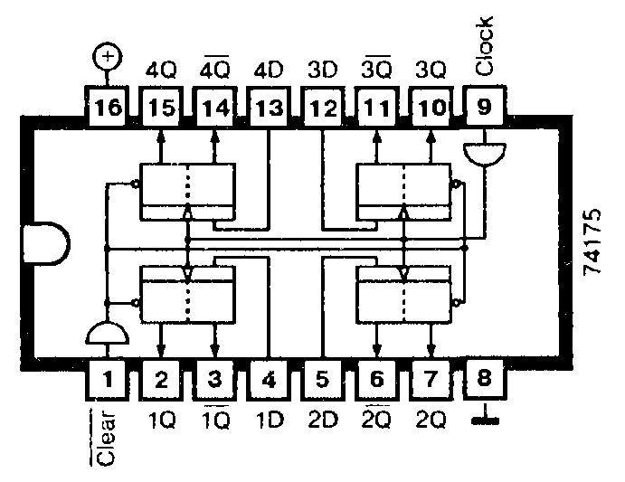

Привет, мир! Люди знающие, помогите, микросхемы 155 серии, именно тестирую К155ТМ8, срабатывает только от GND на входах. Питание правильно подключено, только вот проблема. Что делать?

Нарисовать схему, по которой вы эту микросхему "тестируете".
И ещё учесть, что, "болтающийся вход" расценивается как "логическая единичка"

Без схемы разговор не получится. В D-триггеры данные записываются по определенному уровню на выводе C.

.. В D-триггеры данные записываются по определенному уровню на выводе C.
Это в "одноярусных"~"однослойных" , также называемых "transparent_latch"~"прозрачных", триггерах.
А конкретно упомянутая 155тм8
внутре на "двухярусных"~"двухслойных" так называемых "M-S"- триггерах
и ей надо подать : "положительный перепад импульса, тогда предварительно установленные на каждом входе D напряжения высокого или низкого (В или Н) уровня появятся на выходе Q "(цитата из справочника )
У конкретно этой и.м.с. это вывод(ножка)#9
