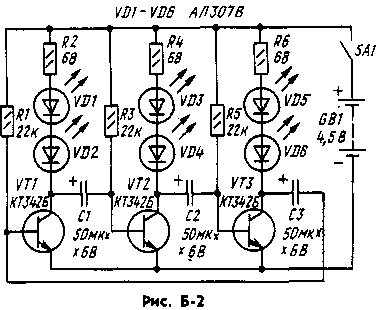

собрал эту схему только резисторы поставил КТ315 и конденсаторы поставил 47мкф на 25 вольт . В магазине сказали что 47мкф на 6 вольт не бывает. при первом включении они не заработали как надо только загорелись все светодиоды одновременно и как бы в пол силы ( их еле видно). уже перебирал эту схему раза 3 и каждый раз одно и тоже . Подскажите в чём может быть ошибка и почему они не бегают??
Комментарий к файлу: вот сама схема
migalka.jpg [15.8 KiB]

Убери один "каскад" и заработает :)

В вашей схеме резисторы 22 килоома и 68 ом или килоом?
Если у резистора единицы измерения не подписаны, то обычно имеют в виду омы (если иное не оговорено в документации на устройство). При конденсаторах - мнения расходятся! Одни имеют в виду микрофарады, другие - пикофарады, третьи - и вовсе нанофарады.

Спасибо огромное за разъяснение!!! Просто я ещё новичок и это моя 3 схема . Первые две заработали сразу а с этой измучался. Ничего всё равно я её заставлю бегать))))))

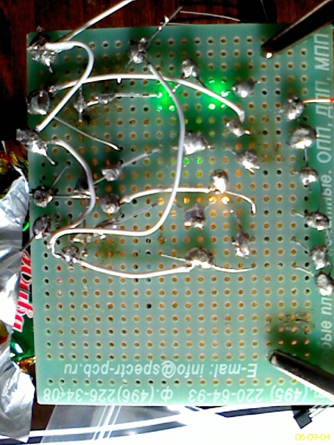

помогите поменял резисторы на 68 Ом и всё равно все светодиоды просто горят . Ну хоть в полную силу кроме белых посередине)))
Комментарий к файлу: вид сзади
DC060904006.jpg [99.83 KiB]
Комментарий к файлу: вид спереди почему то не горят белые светодиоды посередине.
DC060904005.jpg [100.94 KiB]

Кто так делает! :shock:

я как то давно делал такую схему. Тоже самое, либо горели все, либо не горели. Схема была немного видоизменена. Мультивибратор не возбуждался, и надо было выстро крутануть переменный резистор, и тогда они "поехали)))"
что делает?

Конденсатор с какой-нибудь базы на землю киньте где-нибудь на микрофараду, может помочь, т.к. будет подпинывать мультивибратор при подаче питалова.
И, да, если у номинала конденсатора не указаны единицы измерения, то это пикофарады. Если же после номинала через запятую написан незначащий ноль, то это микрофарады. (Но так уже никто не делает, это можно встретить только на древних совковых схемах).
Например, 47 - это 47пФ, а 47,0 - это 47мкФ.
