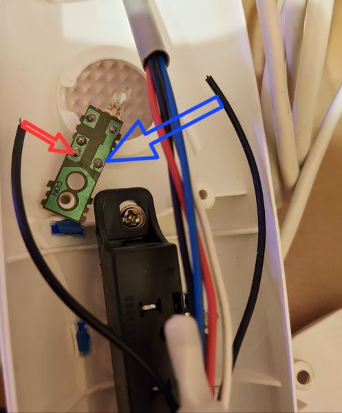

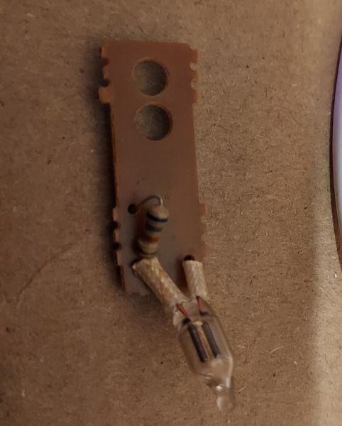

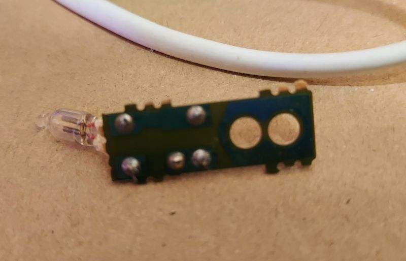

Дано: вентилятор напольный JCF FS40-602, 5 кнопок управления: три скорости (1, 2, 3), кнопка выключения, кнопка индикаторной лампочки. С течением времени перестала гореть индикаторная лампочка, при открытии отсека управления стало ясно, что причина простая - отвалившиеся контакты от платы с неоновой лампочкой. По расположению контактов можно понять, какой провод куда припаивать, но всё же хочу уточнить у людей знающих: правильно ли я понимаю, что провод, идущий от контакта кнопки индикаторной лампочки, я припаиваю к плате слева (на фотке нижний из трёх "пятаков", находится ниже резистора), а провод из "скрутки" чёрных проводов - к плате справа, тоже к нижнему "пятаку" на фотке? На фотках всё подробно отметил, что и куда собираюсь припаять:
ЗЫ И ещё такой вопрос: если теоретически припаять наоборот, это будет иметь какое-то значение или нет?
Спасибо.

1. Да.
2. Без разницы.

1. Да.
2. Без разницы.
Огромное спасибо!
