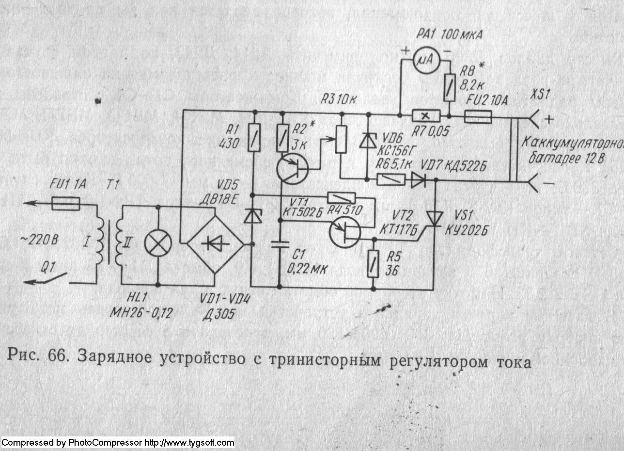

извините пожалуйста но возникла проблема подключения транзистора КТ117А. там цоколевка Эмиттер База1 и база 2. покажите мне пожалуйста куда подключать первую базу кукда 2-ю :cry:

Типа, вся схема- секрет :))) :))) :)))
База1- к R3, R5

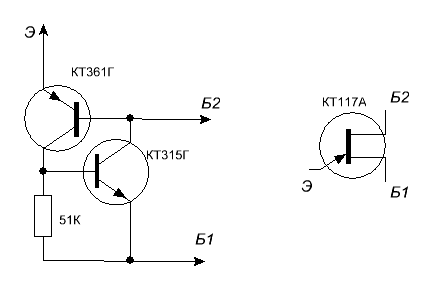

вот нарыл схемку.. можно так вмето КТ117а подключить??

Ну для начала- подскажите, чем Ваш первый рисунок отличается от второго?
Во вторых
разве не база 2 на R3и R5?
- сами спросили, сами как бы ответили.Вроде как Вас не собьешь с верного пути :))
Втретьих- может раскроете тайну- покажете, что собираете 8)

и так тайное становится явным!!!!!!!!!!!!!!!! коты замерли в ожидании!!!!!! :))) и на сцену выходит схема ЗАРЯДНОЕ УСТРОЙСТВО С ДЕСУЛЮФАТАЦИЕЙ!!!!!!!!!!!!!!!!!!!!!!!!! :)) :))) :))) :))) :)))
А ещё просто лучше напишите на схеме где первая база где вторая :))) так проще будет

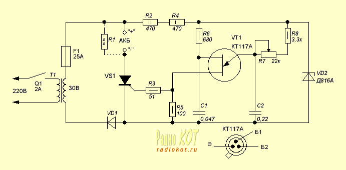

Ага,теперь нам все известно! Движимый черной завистью, хочу предложить Вам следующую схему
0000.jpg [163.97 KiB]
Особенности схемы- не боится КЗ и переполюсовки. Поставите параллельно аккумулятору Ваш резистор-будет десульфатирующее, хотя об этом уже было...
и.... КРУПНЫМИ буквами- база 1 к R5 :)

Ну так можно или нет вместо КТ117 поставить вот это download/file.php?id=34259

Тупо выдернуть одно, и поставить другое- вряд ли . Обратите внимание на R2 R3
