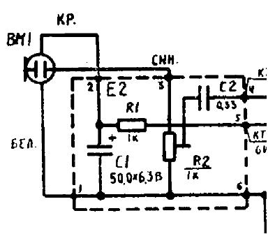

Мне надо подключить этот микрофон к компьютеру. решено использовать вот эту схему (см. нижний вариант):
Вопрос - правильна ли она, и работает ли, просто есть информация, что схема некорректна.
два нижних провода - это общий и сигнальный - с него на джек подаем через провод сигнал на звуковую карту.
А верхний - это вывод питаия. Только сколько вольт подавать надо?

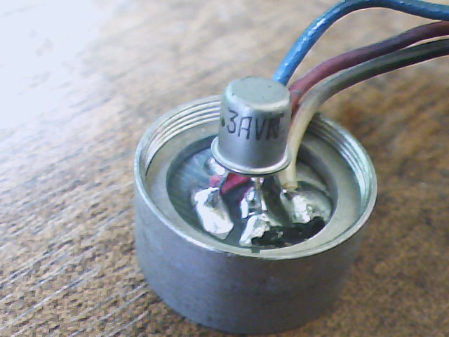

Вот он стоит. Там цвета подписаны.
Регулятор на входе плохая затея. Выброси его.
Вот еще информация из интернета.
Код:
Внутри МКЭ-30 находится только КП303А без резистора в истоке. Резистор же находится на небольшой выносной платке (30 х 40 мм), на которой находятся так же разделительный конденсатор и RC-фильтр по питанию. Оба белых выведены от одной точки — корпуса микрофона. Синий — исток, красный — сток. В оригинале истоковый резистор 1кОм, но я бы подобрал его до получения тока через него 1-2 мА, хотя отдельные выводы от каждого электрода транзистора на самом деле дают гораздо бОльшую свободу в выборе схемы: это не обязательно должен быть истоковый повторитель. Можно сделать и активное усиление по схеме с общим истоком, а можно и сразу сделать инверсию на пару эмиттерных повторителей, получив нормальный балансный сигнал. Добавив ещё пару разделительных конденсаторов на выходе и несложный стабилизатор, получаем полноценный электретный микрофон с фантомным питанием. Осталось поместить это в подходящий корпус.
Этот микрофончик легко разбирается: задняя конусообразная крышка немножко туговато, но всё же без проблем снимается без применения инструмента, после чего уже видно, откуда растут все ноги.

я говорю, сколько питание подавать надо на вход? (на резистор 1к)?

http://mikrofon-m.bests.ru/Izmimages/mke4-teh.gif
Вот с другого форума про схему МФ: «Но у моего МКЭ-30,Выход с элемента микрофона идёт на затвор,далее один провод с истока,второй как я понял обший на сток,и третий зачемто на корпус(4я нога полевого тр.). Но что интересно на нём странная маркировка 3АВ0. КП303А, а В0 - дата выпуска»

Это, при определенной внимательности, дает напряжение питания микрофона, его импеданс и координаты производителя. ;)
А также схему заводского изделия, в котором используется капсюль.
А без внимательности - ничего не даст.
PS: На всякий случай обращу внимание, что там напряжение ФАНТОМНОГО питания. Стоит сначала уточнить термин в гугле.

уже все работает. собрал по схеме, подключил питание 7В и все, микрофон работает.

Есть микрофон МКЭ-30
Внутри действительно кроме полевика ничего нет.
