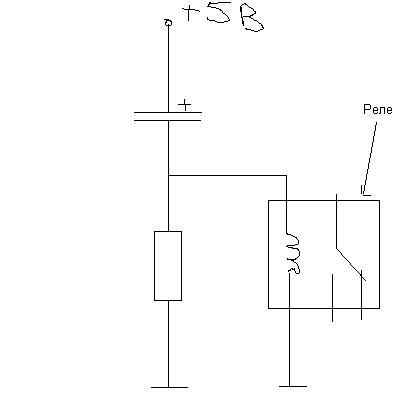

Господа всем привет.
Прошу вашего совета и помощи.
Проблема вот какая... мне при выключении питания нужно чтобы реле включалось на несколько секунд (3-4 сек).
при такой схеме получается, что во время подачи питания заряжается конденсатор, в это время ток течет через Реле и оно включается на отпределенное время .... в момент когда происходит зарядка конденсатора мне не критично то что реле влючается....
Больше интересует вот какой вопрос. Когда питание пропадает .... конденсатор по идеи должен разряжаться на нагрузку и соотв. ток идти через реле ..... и реле включаться на это время.....
но почему то этого не происходит...
Можете объяснить почему и как сделать чтобы реле и в этом случае включалось.

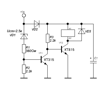

Чтоб у тебя релюшка включалась - напряжение питания должно пропадать практически мгновенно + сопротивление нагрузки быть намного меньше сопротивления релюшки - только тогда на ней будет большой выброс напряжения и она сработает.
..... сильно неудобные требования...
есть предложение: спаяй на пробу схемку из двух транзисторов - намного стабильнее работа будит.
по номиналам - все зависит от условий применения.... при 5в и слаботочном реле - примерно то, что на схеме указано
по работе: релюшка срабатывает если питание меньше примерно 4в (Uст VD1 + падение на R1 R2 VT1) .... и будет держать пока конденсатор не разрядится

Открыл умную книжку, сверил формулу - не ошибся я, все верно. При сопротивлении релюшки 50Ом она разрядит кондер 43000мкф с 4в до 1вольта за 3 секунды.... когда конкретно она отключиться - это о нее зависит
2 Старый ржавый электронщик:
эмиттерный повторитель не сильно поможет - у человека грабли как раз из за медленного падения напряжения питания после отключения или я не прав?

А в цепи питания кондёра поставить диод для предупреждения разряда емкости на основной канал питания после пропадания напряжения. Тогда всё потратится на реле. Можно использовать стабилитрон в цепи контроля напряжения. Пока есть питание, он пробит и закрывает транзистор реле. Питание пропало, транзистор открылся и подключил реле. На время разряда емкости.

2 Старый ржавый электронщик: да, эт самый идеальный вариант)))
