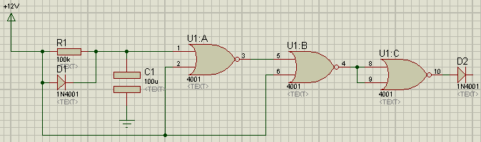

Как сделать чтоб при пропадании напряжения 12В пищалка несколько раз пикнула? Фактически надо после пропадания напряжения с блока питания подать на неё питание в течении нескольких секунд. (от 12В аккумулятора).

Откуда: Украина
Соник писал(а):
Да, звук глохнет. Причём быстро. Судя по показаниям мультиметра эта конструкция жрёт 35мА. И конденсатора 10 000мкф хватает лишь на 2 жалких пика...
Ну вот такой вариант.
+12V - это к блоку питания. Диод D2 - к пищалке, как и было раньше. Микросхема U1 - элементы 2ИЛИ-НЕ, как и пищалка питается от аккумулятора.
Работает следующим образом: при наличии напряжения с блока питания +12V на выходе схемы будут те же +12V, которые заблокируют работу пищалки. При исчезновении напряжения, на выходе схемы установится низкий уровень на время, заданное цепочкой R1 и C1. Это разрешит работу пищалки. После окончания работы таймера на выходе снова восстановится высокий уровень.
Это только один из многих возможных вариантов. Можно на счетчиках, на триггерах, на транзисторах, на микроконтроллере, на таймере 555...

 Заголовок сообщения: Re: Мелкие практические вопросы
СообщениеДобавлено: Пт дек 24, 2010 16:53:44
Карма: 48
Рейтинг сообщений: 96
Сообщений: 7490
Откуда: СССР, г. Москва.
Что-то пищалка совсем не пикает. Снимаю провод (диод - 10 ножка микросхемы 4001) с первой ножки микросхемы 4069 - пикает. Ставлю провод на место - постоянно молчит. :dont_know:
Выходит 4001 постоянно тормозит генерацию.
Тормозит, пока на входе присутствует +12V.
Попробуйте провод, соединяющий точку "R1-анод VD1-выв. 6 4001", отсоединить от +12V и замкнуть на общий провод. Это будет имитация исчезновения +12V.
Задача ж такая была?
Замкнул. Так работает. Пикнуло 3,5 раза и резко оборвало.
Но так пищит только после того как этот провод перед замыканием с землёй посадить на +12 (вероятно конденсатор заряжается)
Может надо эту точку резистором к земле "притянуть"?
Совершенно верно.
