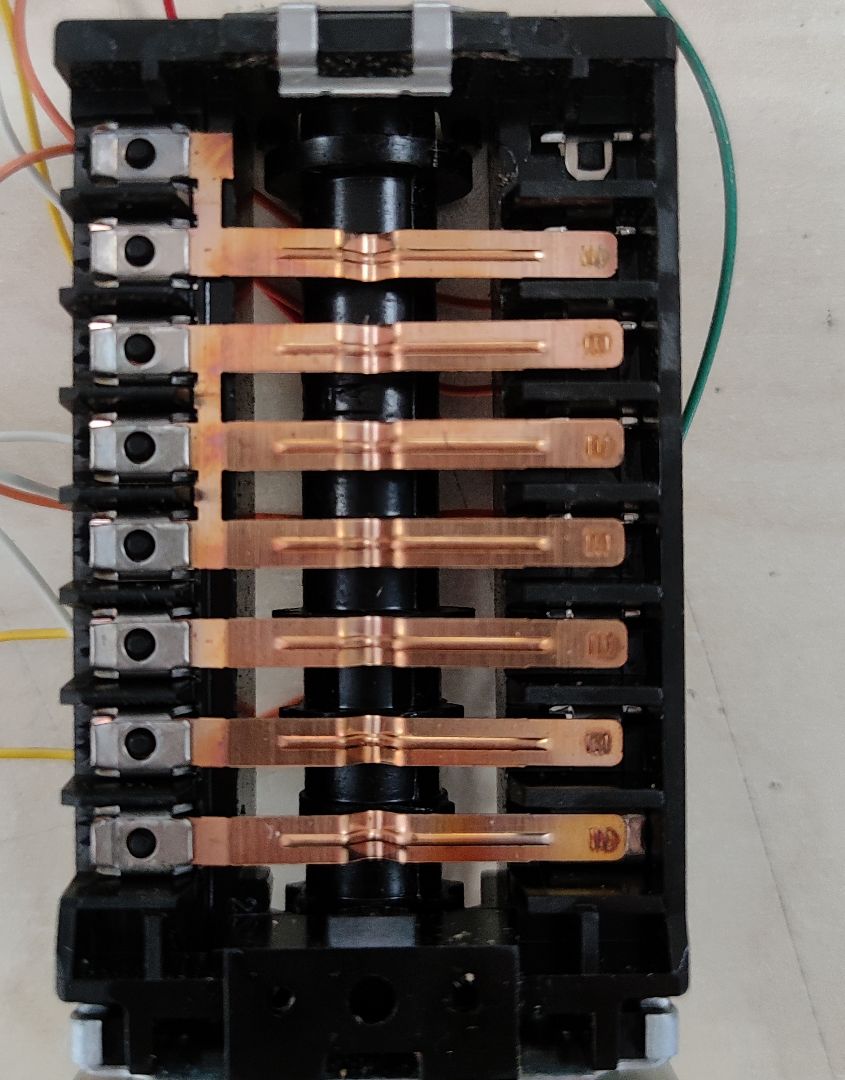

Да, вы правы. Одна перемычка осталась. И убрал только провода-перемычки, которые были изначально.
IMG_20260211_125657.jpg [117.27 KiB]
IMG_20260211_125717.jpg [236.82 KiB]

А что, самой верхней контактной пластины (на этом фото)-
не было?
А вообще- разобрать переключатель и достать ось переключателя- это возможно?
(имхо) по-моему, зря вы перемычки слева порезали.. Они совсем ничему не мешали.
зы.. У вас там 7 контактов и, как я понял- 8 (9 с положением "выключено) положений. Можно сделать вывод на семисегментный светодиодный индикатор
цифр от 0 до 8, или от 1 до 9-
не было?
Не было. Это "с завода". Важно переключать именно светодиоды вокруг этого переключателя(круглой ручки). Но спасибо за идею))

ну вот я снял этот вал(не факт что получится его теперь поставить обратно, но об этом потом....). И вот есть комбинации нажимания на пластины валом(если считать от передней части переключателя где ручка):
реж1 1,2,7
реж2 1,5,6,7
реж3 1,2,3,7
реж4 1,2,5,6,7
реж5 1,4,7
реж6 1,5,7
реж7 1,2,4,6,7
реж8 1,2,5,7
И вот сам вал
IMG_20260212_082422.jpg [26.17 KiB]
IMG_20260212_082414.jpg [20.76 KiB]
IMG_20260212_082405.jpg [48.76 KiB]
 Заголовок сообщения: Re: "Сложный" галетник для подсветки.
СообщениеДобавлено: Чт фев 12, 2026 08:57:54
Карма: 197
Рейтинг сообщений: 8632
Сообщений: 43480
Я бы подобрал пластиковый стержень или трубку, по диаметру лисков, надел бы её на ось- на клею, или ещё как, и, там где "типа шестерёнки" - насверлил бы углублений по окружности, на нужное количество положений, а, под каждым контактом- одно углубление, чтобы нужный контакт замыкался в нужном положении. В данном случае- не обязательно искать какой-то прочный или долговечный материал, это, всё-таки, детская игрушка, ей какая-то особая долговечность не нужна.
Можно, конечно, собрать и из пластиковых дисков, проставив между дисками шайбы или трубки нужной длинны.
Ну, ещё можно- полностью восстановить круглую форму дисков, прелваритеьно рассчитав, где на дисках сделать углубления для включения нужных контактов.
Варианты зависят от ваших возможностей, пластиковый вал можно сделать хоть деревянным- некоторое время работать будет
Не знаю, как вы будете решать проблему изготовления вала, но, у вас 9 положений вала и всего 7 контактов.
