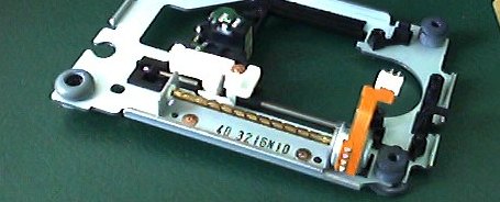

Не хотелось создавать отдельную тему, поэтому вопрос задаю здесь. Дело такое: есть ШД от флопика 3,5
Snapshot_20101121.jpg [10.42 KiB]
У него 4 вывода, 1-2 - 18Ом 3-4 - 18 Ом, т.е. как я понимаю биполярный. Запускаю его так:
1 прямо
2 прямо
1 обратно
2 обратно
С шаговиком из сидюка все прекрасно работает, а вот из флопа никак(((
Вот фото сидюшного:
Snapshot_20101121 (2).jpg [23.09 KiB]

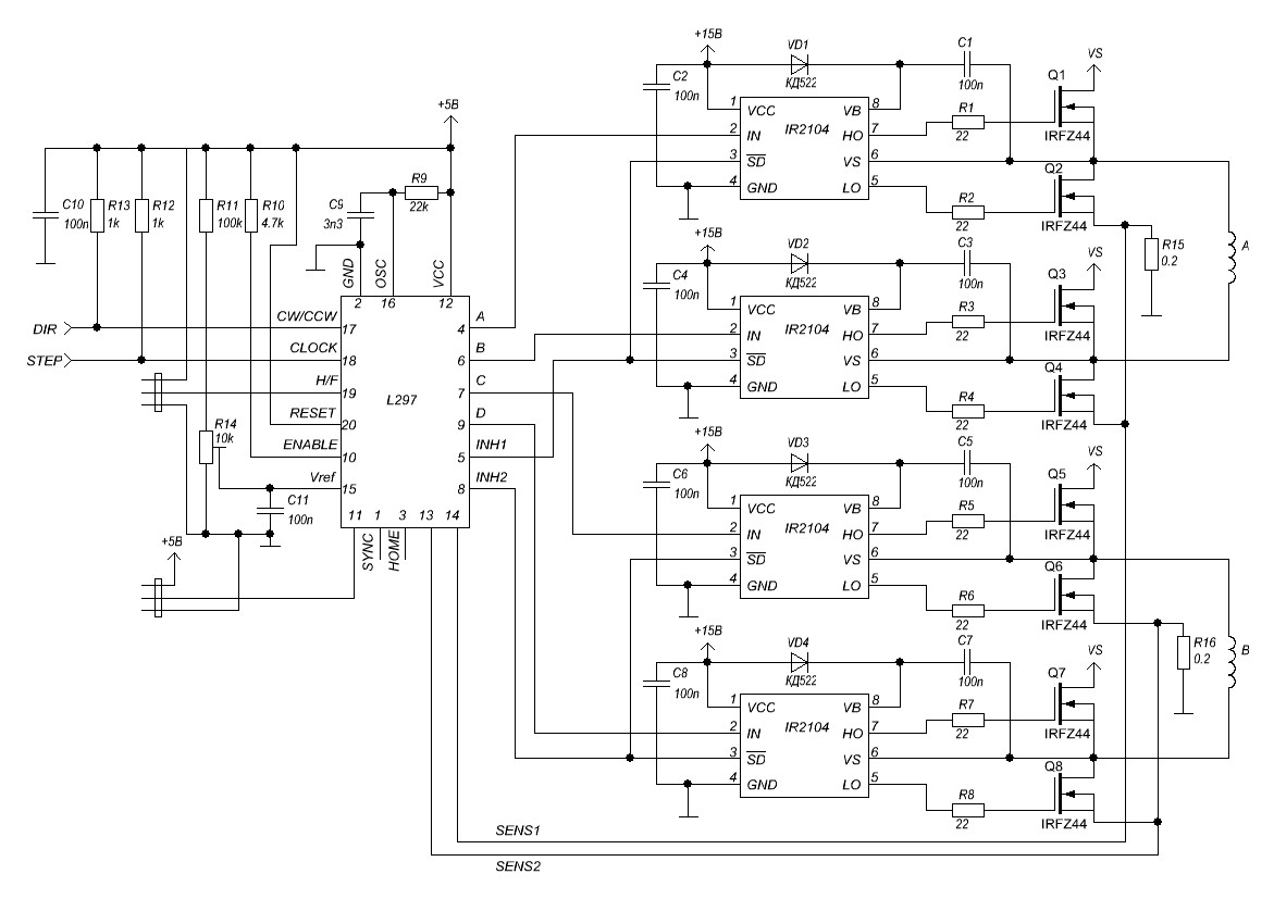

Вобщем я пыхтел-пыхтел, но не хватает мне опыта в проргаммировании чтобы осуществить управление самому, да и сроки по диплому уже поджимают.... Решил что быстрее будет переделать плату(схема в первом сообщении). Подскажите пожалуйста вместо l6205 подходящий драйвер под ДШИ-200 чтобы я ему давал управляющие сигналы, а он уже там сам все делает, очень желателньо с возмождностью микрошага. Планирую питать его от 12 вольт. Помогите пожалуйста бэдному студенту :)

но подскажите, что может быть не так?
С механикой все нормально?
На 1 фото ШД в установке, на 2 фото ШД отдельно от рамки. У этих ШД одна опора вала в двигателе,а вторая отдельно на конце вала.
Без этой опоры работать не будет из за перекоса.

"Подскажите пожалуйста вместо l6205 подходящий драйвер под ДШИ-200"
Проще всего, наверное, на L297, вот например:
