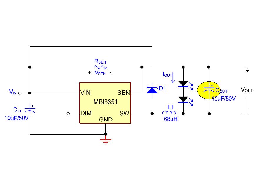

Здравствуйте РадиоКотята подскажите, что происходит танталовыми конденсаторами, поставил на выход (mbi стабилизатор тока) 24 вольта питание, конденсатор 35 вольт впечатление будто ушел в короткое.

Выделиный поставил тантал 4.7x35v
pdf на MBI6651
http://www.svl.com.ua/pdf/macroblock/MBI6651.pdf
mbi.JPG [32.7 KiB]
А без него в короткое не уходит?

patriot писал(а):
Правильно стоит. Плату держу в руках и непонимаю.
Пробывать ставить другой с большим рабочим напряжением не менее 50 вольт согласно datashet.

8 каналов нормально работают, а один уходит в короткое конденсаторы с одной партии

Диоды одинаковые mbi менял диод шотки тоже. свето диоды даже один цвет

Откуда: Киев
Ковырял, ковырял в конце концов поставил по питанию 0,1mF и перестали пробиваться танталы не понял

Сообщений: 2200
в импульсных схемах имет смысл ставить 2 конденсатора -электролит на микрофорады и керамику на нанофарады :)
