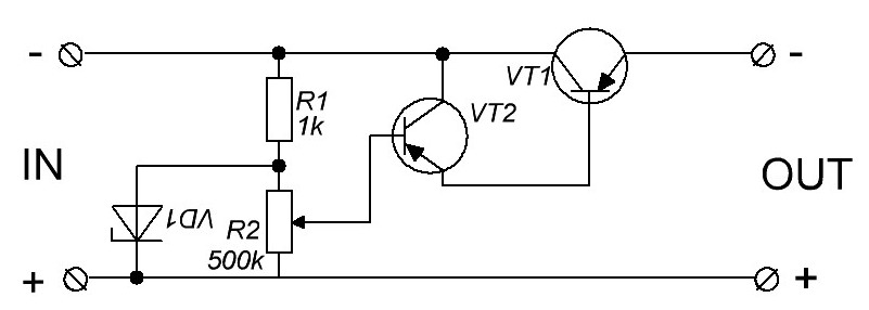

Есть замечательная по своей простоте схема управляемого стабилизатора.
Как ее переделать на схему с общим плюсом + (а не минусом).
И какой максимальный ток к ней можно подключать?
PS. Прошу не пинать, не смог сам разобраться из-за неопытности.

Поменять транзисторы на противоположную проводимость и развернуть стабилитрон.

А какой примерно ток через схему можно прогнать?

При соответствующих деталях можно до нескольких ампер; но нужен огромный радиатор для отвода тепла. Читайте в "обучалке" на нашем сайте.

Всё зависит от VT2, чем мощнее, тем больше радиатор :)
