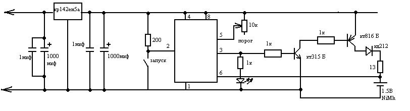

Доброго времени суток.
был собрано зарядное устройтво для одного аккумулятора NiMh емкостью 1А/ч
микросхема КР1006ВИ1
источник питания - зарядник от моб. телефона
работает исправно до выключения паяльника или включения холодильника (проходит помеха по сети ?)
возможно где-то не хватает конденсатора ?

1. Аккумулятор глядит в другую сторону;
2. Что-то напутано во включении таймера - вывод 5 в частности.

1. да... не правильно нарисовал :oops: но подключил на схеме правильно
2. на выводе 5 задается опоpное напряжение примерно 1.5В с помощью внутреннего делителя в микросхеме и внешнего подстроечного резистора.

Попробуйте включить зарядник через сетевой фильтр. И зашунтируйте КРЕНК-у керамическими конденсаторами по 0,1 мкФ с обеих сторон.

на выходе керамический был... а вот на входе не сообразил поставить :evil:
в любом случае уже 2 часа заряжается без сбоев :))) не понадобился и сетевой фильтр которого все равно нет в наличии... конденсатор поставил на 1 МКФ.
спасибо за помощь!
окончательный вариант схемы с правильно подключенным аккумулятором и всеми конденсаторами прикреплен.

5 вывод таймера также не мешает зашунтировать на землю керамикой 0,1 мкФ.
