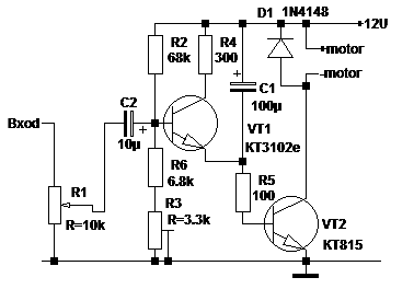

"Завести" вентилятор от звукового сигнала можно по этой схеме
Резистором R3 выбирается порог чувствительности, сначала его выставляют так чтобы двигатель крутился при отсутствии сигнала и регулируют до того момента когда двигатель остановится, или лучше даже не доводить до полной остановки. Если не удастся отрегулировать как надо, значит придётся подбирать R6 или R2. Транзисторы лучше взять с как можно бОльшим усилением. Если окажется что двигатель не разгоняется на максимум, тогда нужно будет уменьшить R5. R4 изменять не нужно, он служит для защиты VT1 от перегрева.
Человек собирал, сказал что работает.

ТС надо управлять не от амплитуды входного сигнала, а от частоты ... . :))

вентиляторы наверно лучше за счет инерционности, не такая резкая картинка будет. хочу поставить кулер с бп компьютера.
sstvov перед этой схемой надо скорей всего еще полосовой фильтр. или где выбирается частота?

Эта схема на частоту никак не реагирует, только на амплитуду.
Ставить несколько полосовых фильтров, к каждому ту схемку и вентилятор.
