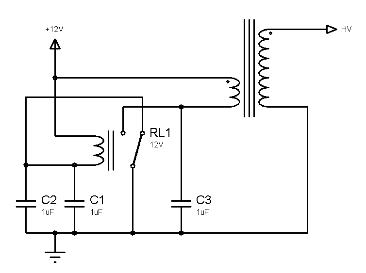

Доброго всем дня. Имеется понижающий модуль LM2596 DC-DC не его выход подключен китайский высоковльтный блок от шокера. После ряда срабатываний система перестает работать по причине выхода из строя понижающего модуля. Питания 12 вольт. Все это используется для поджига газа в камере Сгорания печки запорожца. Что делаю не так?

Зашутируйте выход преобразователя диодом в обратной полярности, похоже этот шокер искру шпарит во все стороны

Таки все правильно сказали. Пробовал с катушкой, релюшкой и конденсатором от трамблера не пошло или собрал что-то не так если можно схемку и марку реле. а зашунтировать диодом обязательно попробую. Спасибо.
Есть такое "реле"- называется "вибратор аварийный РС331"
Применяется (или применялся) на военной технике, куда, в связи с "прогрессом" начали запиховывать всякую электронику типа безконтактных систем зажигания- чтобы можно было ехать при выходе из строя этой электроники..
https://www.drive2.ru/b/1881317/
Это гораздо лучше, чем всякие реле, не предназначенные для эксплуатации в сложных условиях.

Реле любое крепкое с НЗ контактом, конденсатор подобрать и приклеить внутри реле.
Схема:
Image 1.png [59.57 KiB]
Я так подозреваю, что "любое реле" тут не подойдёт, в схеме этот "аварийный вибратор" включён последовательно с катушкой зажигания, то есть, у него МАЛЕНЬКОЕ сопротивление катушки, а у "обычного" реле сопротивление катушки - 90 Ом
https://www.chipdip.ru/product/nra-04-a-12d-b
Там есть другая схема-
картинка (Б)
Правда, по- моему, там ещё нужно конденсатор от вывода катушки на "землю" поставить..

Посмотрел на камазе, точно, по последней картинке собрано, С1 3,3мк, С3 0,022мк.
