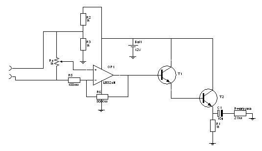

Не работает услок, а точнее его правая часть (транзисторный усилитель по току). Монтаж качаственный. Так же подключал нагрузку без кондёра - эфект тот же - полное молчание. В MicriCup всё работало... Плиз помогите!

номиналы не понятны. если нагрузка 2 Ом то ее "вниз" 1 ком конечно не утянет, т.е. конденсатор зарядится и все.
Какой то ужас.
Ты сформулируй - что тебе нужно получить.

На схеме ошибка не 2Ом а 4 - нагрузка. кондёр мне нужен для отсечения постоянного напрядения (график приложен). А зачем нужен R1, я сам не знаю :oops:,но в эмуляторе без него не работало (в Proteusе).
Подскажите плиз какой нужен номинал R1?

R1 должен быть гораздо меньше сопротивления нагрузки.
ЧТО ТЕБЕ НУЖНО ПОЛУЧИТЬ ???

А LM324 сможет раскачать примененные транзисторы? Что-то мне говорит что нет, хотя я не знаю какие-там они=) Да и сама схема какая-то странная. Чего от схемы надо?

А там LM324 или К1401УД2? :o
Насколько я помню, они хоть и аналоги, но питание у них зеркальное! :shock:

Мышонок, именно LM324.
Транизисторы: тот что ближе к ОУ - КТ817В, другой - КТ819Г. Пробовал вместо LM324, подключать К157УД1 (ток выхода - до 1 А) всё равно не фурычит...
Irbis, от схемы надо чтоб усиливал сигнал и давал его на выход.
Ча поменяю R1 на 4 Ом, а нагрузку на 8 Ом. и напишу о результате.

Т1 слишком мощный. :shock: Поставь КТ815, а перед ним возможно КТ503.
Говорю на память, надо уточнить по параметрам. :wink:

Всё работает, но жудко хрипит :shock: . Если подключить к входу каскад транзисторов (без ОУ) - звук идиальный, но как подключишь операционник звук отстойный - хрипит. Может подскжите в чём дело?

Нужно добавить смещение - цепочку диодов между Т1 и Т4 и от базы Т4 резистор на землю. Диоды разместить на радиаторе выходных транзисторов можно.
Првый вывод R6 переключить на левую обкладку выходного конденсатора.
В эмтеры Т2 Т3 наверно нужно включить резисторы по 0.2-0.5 Ом примерно.
Возможно заработает.

Заведите цепь обратной связи не с выхода ОУ, а с выхода оконечного усилителя.

Тыч с Мурром меня опередили, все то же самое хотел сказать. Правда тут такая бяка - если с самого выхода ОС делать - она будет медленно отрабатывать "ступеньку" и все равно приведет к искажениям в момент перехода через ноль.
Желательно применить оба решения: смещение на диодах и ООС. Тогда может быть что-то приличное выйдет

Мне номиналы резисторов R5 и R6 кажутся странными - тот который в цепи ООС хотя бы 22Ком, а тот, который на инвертируючий вход - 1-4.7Ком
