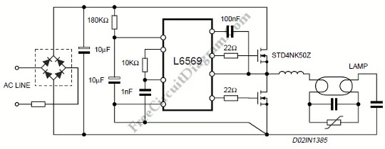

Типа IR2104 - ему надо минимум 10В, как в даташите написано.
А есть такие, которые будут работать от 5В вместе с логикой? (чтобы не делать два питания)
Понятно, что чем больше вольт кинуть на затворы, тем больше будет ток транзисторов. Но мне большой ток не нужен, только импульсы до 200В. И пороговое напряжение транзисторов меньше 2в - им и 5В вполне хватит.
Например тут - https://static.chipdip.ru/lib/773/DOC027773158.pdf
пишут про внутренний стабилитрон на 15В и в рекомендованных кондициях (2.3) максимальное Vcc не должно быть больше. А про меньше ничего не написано, то бишь вроде как можно. Но дальше все электрические характеристики (4) - при Vcc=14,4В, да ещё там какая-то защита от пониженного напряжения ...
5-вольтовых драйверов вообще не бывает?

не, такие драйверы предполагают мощные FET c напряжением на полностью открытом затворе 10+V, да еще падение на бутстрепном диоде и запас на сопротивление канала верхнего плеча внутри драйвера. защита uvp там 8V у самых низковольтных, она сделана чтоб уберечь мощные транзисторы от неполного открытия.
кстати если напряжения небольшие то посмотри интегральные полумосты на nfet+pfet вроде BTS7960 итп

Ну так для того и драйверы, чтобы ничего этого не делать. Например, такие:
https://www.chipdip.ru/product/l6388ed
плюс пара ключей.
