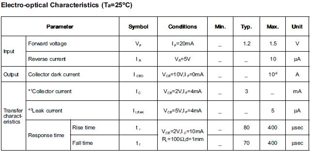

KTIR_spec.png [29.54 KiB]
Большое спасибо за объяснение. Один нюанс, судя по таблице из документации номинальный ток через светодиод должен быть 20мА. А через коллектор транзистора 4мА.
Если брать ток 20мА и K за 0.8, то Rd = 190 Ohm Rl = 312.5 Ohm.
PS: В этой таблице в последней строке есть пример при Vce = 2V Rl = 100 Ohm. Если я правильно понял Vce совпадает с напряжением питания и K = 1, тогда Iled = 20мА.
Ну двадцать - так двадцать.
Значит, коллекторный резистор выбираем исходя из тока 4 миллиампера, и плевать на коэффициент передачи тока. То есть для VCC=5В Rl=1.2 кОм. (Напряжением насыщения пренебрегаем ввиду малости оного.)
