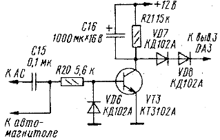

Итак - есть выход звуквой карты. Звук меняется на усилке - в компе звук никто не крутит. Если со звуковухи идёт звук то надо чтоб об этом узнал МК и вывел усилок из дежурного режима. Следовательно надо чтоб сигнал был ТТЛ уровня а на усилок надо подать... хз не помню скока но чтото в раёне 3-4 вольт... как такое мона реализовать?

Сделать второй усило который уровень сигнала доведет до лог единици если сигнал есть

можно использовать встроенный в МК AVR компаратор и программную фильтрацию (т.к. срабатывать будет часто-часто)... либо простейший детектор с фильтром, а уж с его выхода на компаратор - тогда фильтра программного не потребуется...

С ума все что ли посходили? Лучшее лекарство от перхоти - топор?
Для этой задачи нужен все лишь ОДИН транзистор! Зачем МК???
Вот:
И все :)

2ARV: А как выполняется такая фильтрация? в чём смысл?

смысл в том, что звуковой сигнал часто и сильно изменяется по амплитуде, и без внешних выпрямителей с фильтрами будет вызывать частое срабатывание компаратора. т.е. вместо одной единицы будет как бы куча единиц и нулей вперемешку. Вот для того, чтобы этого избежать и нужна программная фильтрация. суть такова: если на компараторе появляются единицы и нули с какой-то граничной частотой или чаще, то программно формируется единица, которая уже и управляет чем надо. если частота этих единичек-ноликов становится ниже пороговой, то формируется ноль.

Быстродействие какое?
Или оно не важно?
СообщениеДобавлено: Вс дек 16, 2007 14:59:15
Зарегистрирован: Ср мар 07, 2007 22:58:02
Сообщений: 586
Откуда: Черкассы, Украина
Быстродействие не важно... просто есть мысль сварганить радио или плеер и чтоб если звук не выводится всё в стэнд бай переводить
