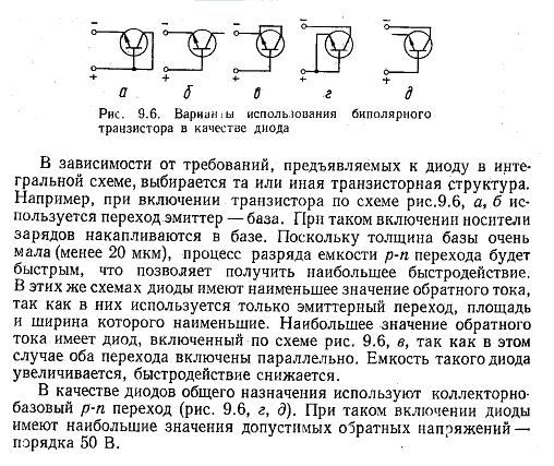

Для правильного детектирования через диод должна протекать постоянная составляющая продетектированного ВЧ сигнала.
Лучше применить просто два диода или петлевой вибратор.
Насчет диодов из транзисторов на форуме уже писали.
Можно попробовать в качестве СВЧ диодов так называемые обращенные диоды.
http://www.chipinfo.ru/literature/radio ... 66-67.html

aen писал(а):
Лучше применить просто два диода.
- Намного хуже - потому как значительно падает чувствительность за счет того что нужно открывать два диода.
- Транзисторы имеют значительную емкость - а то что на картинке это для НЧ.
 Заголовок сообщения: Re: Если нет СВЧ-диода
СообщениеДобавлено: Сб июл 21, 2012 15:15:46
Карма: 158
Рейтинг сообщений: 1600
Сообщений: 11940
Откуда: Россия.
Это понятно.
Тогда между элементами вибратора можно дроссель поставить и тогда можно один диод.
А вообще я и не предлагал их ставить, а выложил только различие в включениях при использовании транзисторов в качестве диодов.
Емкости конечно большие, т.к. транзистор плоскостной, а СВЧ диоды точечные.
Нельзя сказать, что они не работают. Во всяком случае до 30 мгц нормально детектируют.
Что я предлагал, так это обращенные диоды в качестве СВЧ диодов.

YS писал(а):
можно ли на СВЧ использовать транзисторный эквивалент диода.
Можно.
Дело осталось за малым. Сделать такой транзистор, что бы хотя его емкости переходов были сравнимы с емкостью СВЧ диодов при нулевом напряжении на переходе.
О других характеристиках я уж молчу. :cry:
