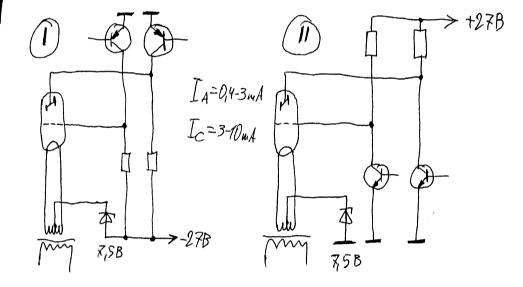

Занимаясь ремонтом, я чаще всего встречал 2 схемы включения ВЛИ (см. вложение). Напряжения типовые, реально могут быть другие.
Первая схема (с отрицательным питанием) - классика, используется в большинстве стационарных аппаратов. Высокое напряжение обычно получают умножением 8 - 9 В выпрямленного пульсирующего напряжения, а накал - отдельная обмотка сетевого трансформатора.
Вторая схема (с положительным питанием) встречается реже и обычно в автомобильной аппаратуре (высокое напряжение и накал получают преобразователем с трансформаторным выходом).
В обоих случаях электронные ключи управления анодами и сетками - встроены в специализированые микросхемы, и чаще всего это полевые транзисторы. Резисторы, обычно, это источник тока на полевом транзисторе.
Заметьте, в обоих случаях средний вывод накала соединён с отрицательным выводом источника питания через "подставку" (стабилитрон, от 3,3 до 9,5 В) Она "приподнимает" катод на несколько вольт, что бы при "выключении" анода и сетки на них было небольшое отрицательное напряжение. Если стабилитрон перемкнуть, яркость индикатора возрастает, но появляется небольшая засветка выключенных анодов.
К чему я всё это:
У меня неоднократно возникала задача управлять яркостью свечения индикаторов. Самое правильное - это изменение скважности импульсов (при динамической индикации) на анодах/сетках. Однако весь алгоритм работы "надёжно" зашит в микросхему управления, и в лучшем случае имеет два режима: "ярко" и "тускло". Так вот иногда "тускло" хочется сделать "ещё тусклее" , и даже ввести несколько ступеней яркости (особенно актуально для автомобильной техники).
Остаётся одно - уменьшение анодного (и сеточного напряжения). Это можно делать двумя путями. Первый - уменьшением напряжения питания - хорошо подходит для большинства стационарных аппаратов (первая схема), т.к. на специализированных микросхемах в большинстве случаев питание процессора (+5В) и напряжение на ключи индикации (-27В) разделено.
В автомобильной же технике (вторая схема), обычно питание (+27...+47В) питает и индикатор и процессор (который может быть даже встроен в индикатор) по единому выводу. В этом случае, анодное/сеточное напряжение можно уменьшить увеличением напряжения "подставки". И это как раз отлично выполняется во второй схеме! Для уменьшения яркости достаточно заменить стабилитрон на другой, с бОльшим напряжением, а для плавной её регулировки - установить вместо него транзистор n-p-n и подавать в базу управляющее напряжение. (В первой же схеме "плясать" относительно -27В не так удобно, как по отношению к земле.) При этом можно управлять как постоянным током так и импульсным, используя ШИМ. Главное, что бы частота ШИМ заметно отличалась от частоты динамической индикации... На основе этого способа также легко ввести автоматическую регулировку яркости - установив в базу этого транзистора фоторезистор.
