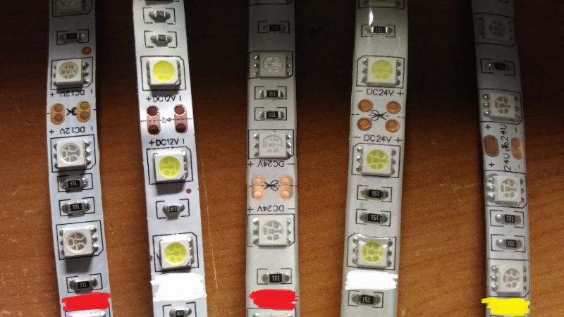

Всем здрасте. Или я чего то не понимаю или еще что то, но на картинке видно что у ленты 12 и 24 вольта одинаковые резисторы - это первое, на сколько я понимаю у ленты на 12 вольт белой резисторы должны быть ну где то в 2 раза больше чем у 24 вольт. Объясните бестолковому что это за нанокитайские технологии.
И заодно подскажите если на ленты 12 вольт поставить стабилитрон 15 вольт долго ли они проработают, или нужно стабилитрон на 12 вольт ставить?
з.ы. цвет свечения диодов на фото

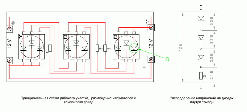

У ленты на 12 В ставятся три светодиода последовательно, у правильной ленты на 24 - шесть. Вот и разглядывайте , сколько где стоит.
У этих лент на каждый светодиод сопротивление стоит свое. Поэтому и вопрос почему напряжение разное а сопротивление одинаковое. (белых не касается с ними разобрался там разное сопротивление на 24 больше, на 12 меньше)
Добавлено after 37 minutes 5 seconds:
Все вкурил, да не прав я на счет каждого сопротивления, но что выходит сопротивления можно и после диода поставить и все нормально будет?

В последовательной цепи безразлично, в каком порядке что включено.
