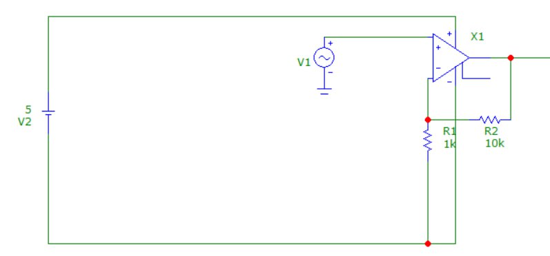

Всем привет. Сделал простейшую схему на ОУ. Хочу просто усилить звук, который поступает с телефона, но в итоге только фон и ничего больше.
В качестве ОУ использую LM4250CN

Схема не правильная.

1к тоже надо на общий, питание тоже дрлжно быть со средней точкой, тоже на общий

Сначала хорошенько изучите, как работают ОУ, а потом уже занимайтесь проектированием.

Dumas704, ОУ функционирует, выражаясь футбольным языком, в пределах игрового поля. У вас напряжения в ауте: при положительном напряжении на входе выходное напряжение должно быть ниже нуля, а откуда взяться отрицательному напряжению, если питание положительное?

Пробовал подключать разными способами - на инвертирующий вход, на неинвертирующий вход, с однополярным и двуполярным питанием. Пробовал 2 ОУ LM4250CN и TDA2822M.
В итоге, схема ОУ греется, усиления звука нет, но в программах Proteus 8 и MicroCap схема эмулируется нормально, усиление звука есть.
В чем может быть проблема?

Вход ОУ нужно через резистор килоом 10-100 соединить с общим проводом (двухполярное питание) или средней точкой питания. Так же в цепи резистора ОС R1 при включении , как на картинке, нужно поставить конденсатор для развязки по постоянному току от потенциала отрицательного питания. Иначе ОУ будет работать скорее компаратором, чем усилителем.

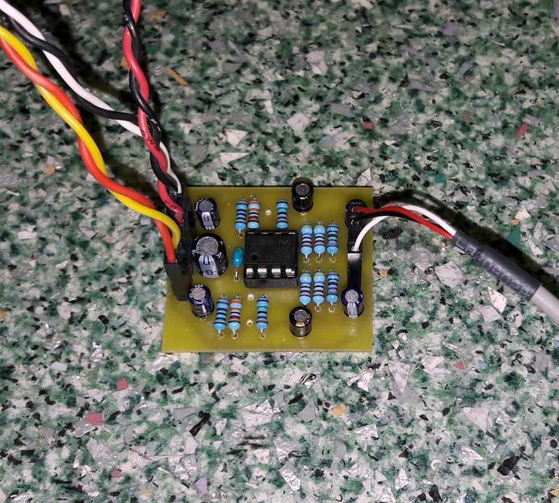

Маленький прикладной дивайсик на NE5532.
Усилитель микрофонов с питанием от батарейки, по схеме из моего предыдущего сообщения.

На снимке вариант буфера для двух электретных микрофонов.
С минимальным вмешательством можно подключить динамические микрофоны (или звукосниматели).
Упоминалось на Коте в в этой теме.

Поменял ОУ на NE5532
В ответ только тихий фон
Может подключаю что-то не так?
Оранжевый - питание
Красный - звук
Синий - звук, общий, идущий на выход
Жёлтый - звук, общий (когда фоткал, он отошёл от контакта)
Серый - земля
Потенциометр B100K

Вы ножки микросхемы попутали. Перепроверьте.

А что именно перепутал? По инструкции к ОУ, вроде, все правильно
