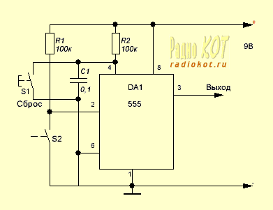

собрал следующую схемку (см. вложение) но она оказалась неспособна управлять реле.. я так подумал и в голову пришла мысль что на выход таймера нада подключить транзистор, который бы работал как ключ и управлял реле..В хламе всяком нашел транзисторы КТ837К подойдут??? и как его подключить к таймеру???подскажите пожалуйста а то голова уже кругом...

Что за реле? Наверное, по напряжению просто не подходит. А про ключ темы были, хотя бы вот:

Ув. Паятель правильно будет если подключу базу транзистора к выходу таймера, коллектор к обмотке реле, а эмиттер к + питания???
Реле другого нет, это с трудом купил, да, оно не подходит по напряжению (рассчитано на 12в) а на выходе таймера всего 8 .. вот я и хочу поставить ключ или что либо чтоб включать это реле. .да напряжения питания таймера как раз 12 вольт прост перед ним стоит стабилизатор L7809C

Так выкиньте стабилизатор, и всё нормально будет.

боюсь таймер помрет там скачки напряжения питающего до 15 вольт далеко нестабильного.....

Если только до 15 В - не помрёт. Но если уж совсем страшно - поставьте стабилитрон (вольт на 15) с резистором в качестве стабилизатора.

пасибки ща буду пробовать вроде у мя как раз такой стабилитрончик валялся.. нада было сразу сказать что таймер в автомобиле будет стоять... вообще максимально допустимое напряжение при работающем двигателе 14.4в но все же.. запас пока никому не навредил.. :roll:

Надо было... Супрессор ещё можно поставить и, возможно, фильтр питания понадобится... Посмотрите это:
