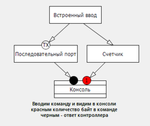

ну а вот мне понадобилось давеча послать сразу несколько команд одним пакетом, и оказалось, что кроме моего OBSERVER-а, нигде это сделать ПРОСТО и УДОБНО невозможно...
ввел вот такую строку и отправил ее: cmd1\ncmd2\ncmd3\n - проще некуда! вводятся одновременно и текст, и служебные байты, нотация совпадает с общепринятой. и никакого или-или
Добавлено after 1 minute 8 seconds:
я за вашей программной время от времени наблюдаю... с ростом номера версии она становится все больше и больше похожа на франкенштейна - интерфейс и изначально простым не был, а сейчас и с поллитрой не разберешься...
Добавлено after 2 minutes 43 seconds:
а я нарисовал мышкой вот такое:
и наблюдал в консоли только то, что было нужно...
простенько.
Добавлено after 2 minutes 26 seconds:
и, как вы понимаете, ограничений на количество консолей, портов и т.п. нет. можно хоть 33 порта подключить в любых комбинациях... и академиев кончать для этого не придется...

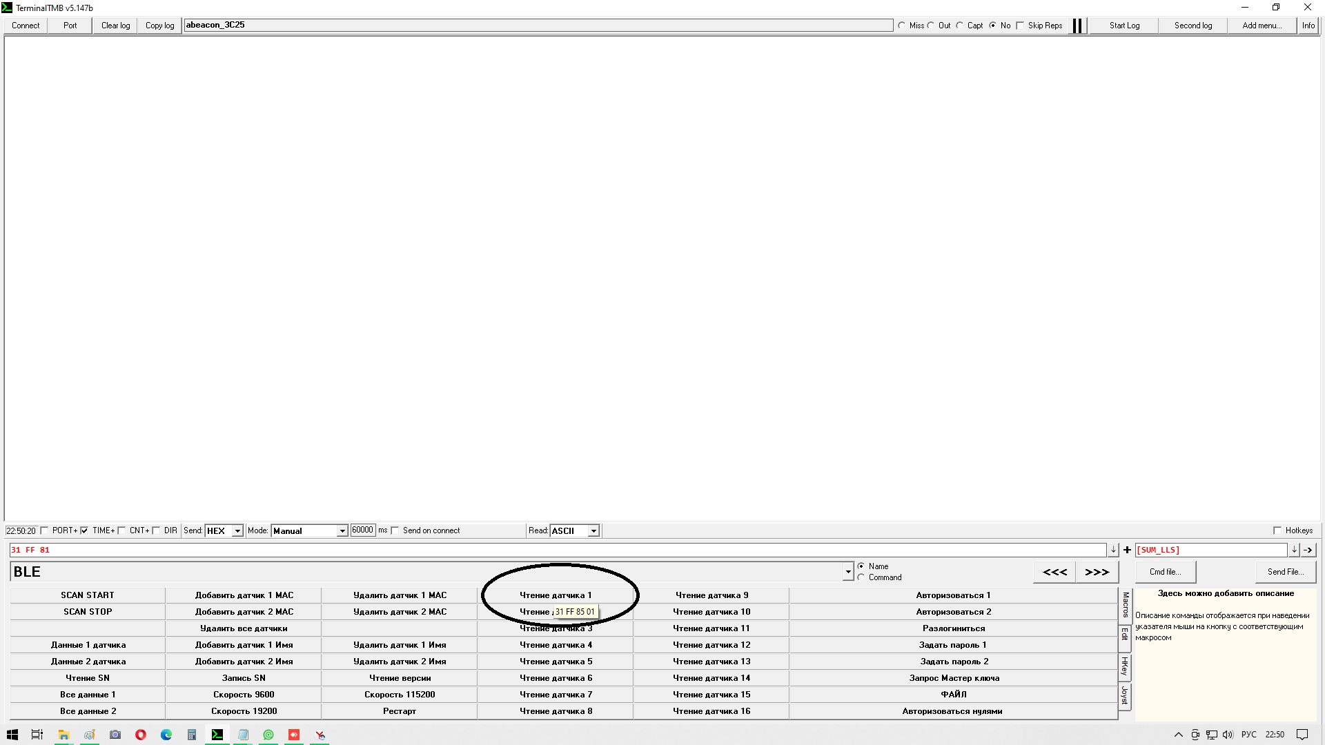

По своему опыту могу сказать, что при возвращении к работе с каким-то прибором спустя полгода-год забываются многие команды. В моём терминале на этот случай имеются списки макросов с возможностью добавления описания к каждому макросу. Если все ранее отправленные команды запоминать и держать в одной куче, то получится каша, особенно когда команды в бинарном виде.
1234.jpg [236.9 KiB]
