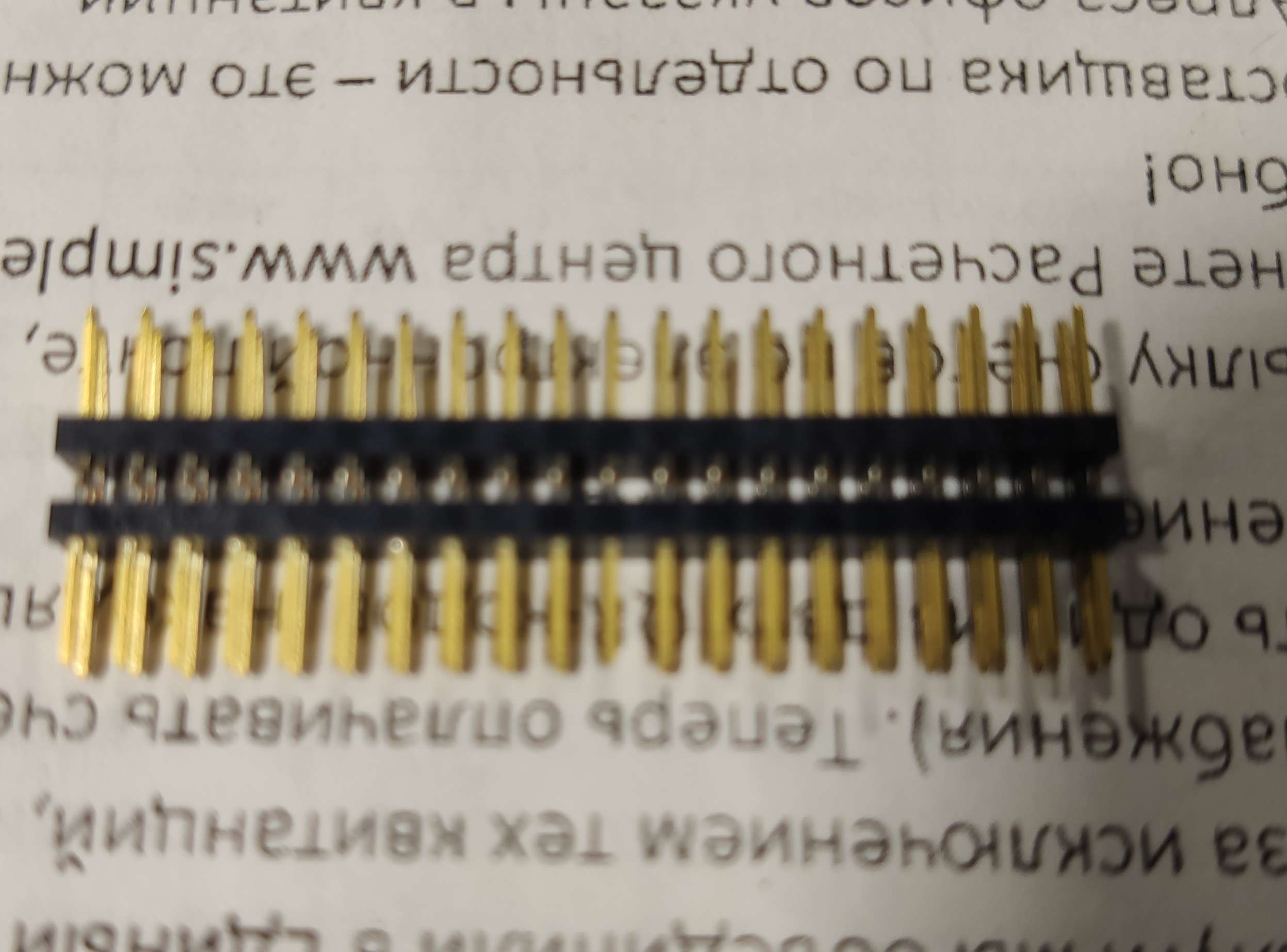

Нужно слить образ диска от HPшного микросистемника.
Купил переходник IDE44 на sata, но там установлен мама и на диске тоже мама.
Думал соединить напрямую с помощью штыревого разъема, но диск не видится, хотя питание по пинам вроде совпадает.
Понял что распиновка там нужна другая. Ждать переходник с али нет времени, проще спаять пока самому.
Подскажите где найти правильную распиновку, а еще бы хотелось распиновку аналогичного, но только чтобы можно было подключить к ide кабелю старого компа
Сам искал, не нашел.

А перемычку мастер/слейв/ без перемычки не пробовал?
Добавлено after 49 minutes 19 seconds:
А чо к юсб портам самого компа и в биос нет доступа?

они напрямую и есть, тьлько 4 крайних - питание (ну, может перевёртыш.... не более)

На первом фото в переходнике, вроде, отсутствует один пин ? Или так кажется ?
В любом случае, на модуле он, скорее всего, распаян и по нему подается питающее напряжение (обычно +5v).
В "новых" кабелях он отсутствовал. А в "старых" на нем было именно +5v.

Судя по нумерации контактов, у вас разъёмы нужно соединить вот так:

Вроде разобрался, нашел картинку, там действительно пины нужно соединить просто по номерам, а в моем варианте получились ряды не совпадают, то есть просто получается крест на крест, с одного ряда на другой. Пока еще паяю, результат пока не известен.

Все перепаял, но нужного результата не получил!
У меня есть условно два диска, старый Apacer AP-FM0512A10C5G с win98, от HP на 512мб и новый, купленный ему на замену msata на128gb с переходником на ide44.
Msata который с переходником? втыкаю в адаптер ide44 на sata и все это дело в комп c win10/ Запускаю система видит диск но пишет что его надо инициализировать, он же новый.
Нажимаю инициализацию, после некоторой паузы пишет ошибку типа проблема ввода вывода данных, точно уже не помню.
Ради интереса загрузился с загрузочной флешки с 10 виндой и из под нее запустил акронис диск директор. Тоже не проходит, та же ошибка
После цепляю через адаптеры (на sata) уже диск, образ которого надо слить, т.е. с 98 виндой. Просто в 10 винде также его видит, но тоже пишет, что его надо инициализировать, но тут я даже пробовать не стал, важна инфа.
После этого этот же диск просто цепляю через китайский переходник IDE, IDE44, Sata на USD и в 10 винде вижу его содержимое.
Подключаю к этому usb переходнику msata со своим ide переходником и так же этот диск виндой видится но просит инициализацию. Пробую делать, но через usb она тоже не проходит, но тут она вроде и не должна пройти.
Подскажите почему по sata диски определяются, но не инициализируются, точнее один из них, а второй с виндой зачем-то просит инициализацию.
Уже прихожу к мысли делать переходник с IDE44 на IDE, чтобы воткнуть его в старый комп с win7/ Там кстати по sata тоже не смог загрузится когда подключил диск с win98. Комп останавливается во время загрузки при проверке жестких дисков, хотя его он видит. В биосе выбран режим IDE у дисков и даже на этом apacer переключил перемычку на slave.
Короче выручайте, что делаю не так. Кстати на али в отзывах адаптер с ide44 на sata хвалят, но там народ подключает ноутбучные hdd ide44? а у меня оба диска на флеш памяти, то есть твердотельные.

через USB-SATA USB-IDE переходники диски прекрасно инициализируются... :cry: (т.е. это возможно твоему твёрдотельнику хана... и понадобятся более серьёзные методы выколупывания информации)
кстати микроиде44 это 1 в 1 Тфлеш (с названием могу ошибаться, такая древняя флешка с дырками в 2 ряда, на некоторых кардридерах этот разъём всё ещё присутствует)

Все вопрос решен. Связался с продавцом, он сказал, что оказывается винда у него ещеи и сжата, поэтому и не хочет на fat32 ставиться ее образ.
Он предложил сначала развернуть образ на новый диск под FAT16 потом акронисом увеличить том до максимальны 4gb, далее запустить винду и в ней отключить сжатие.
После этого уже преобразовать в FAT32 и сделать нормальный образ. А потом его развернцть на отформатированный в FAT32 диск.
Я было начал это делать, а потом плюнул и решил попробовать винду поставить на чистую, чтобы мне последствия этого цирка не вылезли, тем более он мне скинул и дистрибутив винды и драйвера.
Все короче решилось.
