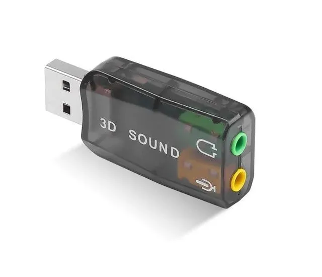

зы.. Есть колонки, у которых, как вы написали, "звук идёт по USB" - это ни что иное, как внешняя звуковая карта- вот, например:
https://www.ozon.ru/product/vneshnyaya- ... 1ALi9L6Kjm
с добавленным к ним УНЧ. Звук- в зависимости от динамиков- может быть и вполне не раздражающий.

По USB идёт ЦИФРА, а внутри этой штуки:
находится ЦАП и его "обвеска", которая цифру преобразует в аналоговый сигнал (переменный ток), который потом поступает на устройство (динамик или телефон, если нужно- через УНЧ) и на выходе получается звук.
В акустике, с которой началось обсуждение, по проводу с 3,5 мм "jack"-ом, уже идёт сигнал, который можно напрямую подавать на УНЧ, а по проводу с разъёмом USB эта колонка получает питание для усилителя.
зы.. А компьютеру нет особой разницы, по какой именно цифровой шине гнать "цифру" на нужное устройство- ISA, PCI или USB.
