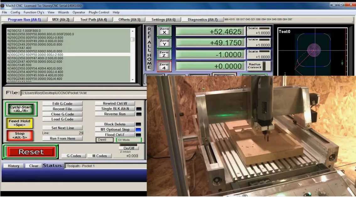

roman.com
альтруизм , решение задач и помощь мне очень понятны.
есть такой анекдот.
"сколько кровати в публичном доме не передвигай ,
семинарией он не станет."
а серьёзно , то всё это есть , и Mach3 и пару CNC порталов.
один заточен под резьбу. и artcam/
mach правда не прижился у меня. по lpt плохо - -ушло то время таких ПК.
по сети тоже . использую в управлении пульты типа Rich A11/
потому как они полностью автономны и работают на серводрайверы напрямую. в течение
иногда и до 2 суток на картинку . (быстрее никак , мелкий степ шаг. -автономность и без сбоев )
данный девайс около года стоит в очереди на решение ( что с ним делать)
жаль очень качественно изготовлен по мед. стандартам надежности качества .
много уже времени в него вложено . ( отдельная песня)
вот просто непреодолимое желание заставить его шевелится по командам по RS232 а их у него аж 3.
отсюда и возникла мысль обратиться в общество программистов.
раз я его с трудом подключил по сом порту и смог достать какие то хоть проги управеления
то дорога казалась открыта к Реанимации движения.
одновременно понятно , что полноценный CNC из него как не крути не получится.
ну у меня это точно ( програмировани сигнального процессора - это узкоспециализированная тема в широких кругах програмистов) а вот там точно мата будет в несколько раз поболее сдешнего поля.
( а барабулек на всё не хватает, не толстосум и депутат,вон одни дровишки для отопления 80тр )
....но выполнять простые команды перемещения по осям видится вполне реально.
когда есть логи перемещения от спец. проги для настройки.
как то так .
...по теме продолжаю изыскания .
прога формирования КС - работает успешно.
любой самодельный лог данный , с добавленной КС, находит понимание у девайса.
в этом плане ОК.
другое дело , и разбираюсь, найти нужные коды посылок и правильно сформировать лог движения.
работаю. не всё быстро , не все гладко.
дорогу осилит идущий ...
спасибо за внимание и поддержку.
