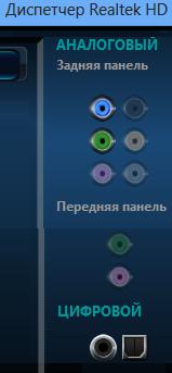

Ноутбука под рукой нет. Постараюсь помочь, используя настольный ПК. В W8х64 есть диспетчер Realtek HD Audio. При его запуске видим две области: одна отображает цифровые выходы, другая – аналоговые (1.jpg). Если взять шнур (джек.jpg) с миниджеками на каждом конце (миниджек с тремя с контактами) и подключить один миниджек шнура в гнездо линейного входа ноутбука, то диспетчер Realtek HD Audio определит новое подключение (3.jpg). Выбрать линейный вход и нажать OK. Устанавливаем нужную громкость и касаемся вывода левого или правого канала другого миниджека. В колонках ноутбука появится низкочастотный гул. Если это так – линейный вход настроен и работает правильно. Здесь нужно учитывать, что миниджеки бывают как с тремя, так и с четырьмя контактами. Можно посмотреть на количество контактов вашего плеера, который вы подключали.
Теперь переходим к электрофону (СШ5.jpg). Желательно скачать его схему и описание и почитать. Приступаем к проверке. Ставим пластинку. При ее воспроизведении (кнопка Магнитофон отжата) производится воспроизведение сигнала через колонки электрофона и одновременно подача его на выводы 1 (левый канал) и 4 (правый канал) гнезда Магн. Усил. для записи на магнитофон. 2 вывод – всегда общий (земля). Величину напряжения на выводах можно замерить мультиметром (режим 2 вольта, переменное напряжение). Стандартный уровень сигнала на входе магнитофона при записи с пьезоэлектрического звукоснимателя - 500 милливольт. Такой сигнал можно подавать на линейный вход ноутбука.
По выводам 3 (левый канал) и 5 (правый канал). К ним можно подключить линейный выход магнитофона и слушать магнитофонные записи через усилитель электрофона (кнопку Магнитофон нужно нажать. Воспроизведение пластинок отключается). Если коснуться этих выводов пальцем – также услышим в колонках низкочастотный сигнал, как и при проверке ноутбука.
Будьте осторожны, не закорочивайте, во избежание повреждений, никакие выводы между собой или на землю.
