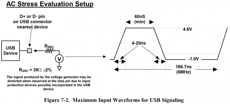

Мурик, я же говорю, Вы - уникум :)))
Найденный Вами документ почти полностью состоит из ссылок на спецификацию USB 2.0 с указанием пунктов в ней, но найти эту спецификацию Вы все равно не смогли :music:
Мурик писал(а):
Вы бы стали в разрабатываемых USB устройствах подавать на линии USB напряжение 4.6В?
Естественно, стал бы при тестировании разрабатываемого USB устройства, так как этого требует AC Stress Evaluation Setup в спецификации USB.
Код:
USB ports must be capable of withstanding continuous exposure to the waveforms shown in Figure 7-2 while in any drive state.
Если в спецификации сказано, как надо тестировать разрабатываемое устройство, то, следовательно, так и нужно поступать. Я даже не предполагал, что Вам в голову может прийти что-то иное :)))
Этим проверили бы стойкость USB контроллера, сгорит или нет? :)))
Как собираетесь проверять в МК с аппаратным USB? :) Ведь разработчики читали спецификацию и знают что больше 3.6В на линиях быть не должно! :)
Там так и написано подавать на линии предельно допустимое напряжение и испытывать на прочность контроллер USB хоста? :shock: :)))

Мурик, :shock:
Даже если Вы не знаете английского, то хотя бы в онлайн переводчик могли бы скопировать цитату из спецификации, которую я привел?
Ну хотя бы чтобы не позориться публично...

Не путайте стресс-тест и договременную работу. Все началось с того что ПростоНуб предложил сэкономить на стабилизаторе и питать МК от 5 вольт. На что я ответил что допустимое напряжение на линиях USB около 3.3В. На это ПростоНуб возразил что допустимое напряжение 4.6В.
Или вы тоже согласны с ПростоНуб и в USB ваших устройствах на линиях D+ и D- амплитуда 4.6В? Повторюсь не путайте стресс-тест и штатную долговременную работу.
Если решите сделать его на AVR с программной реализацией, не питайте МК от 5В без стабилитронов на 3.3В на сигнальных линиях USB.
