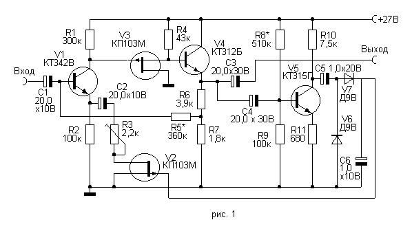

Простой усилитель.
Простой усилитель с компрессором.
Если микрофон электретный, то нужно добавить цепи питания как в первой схеме.

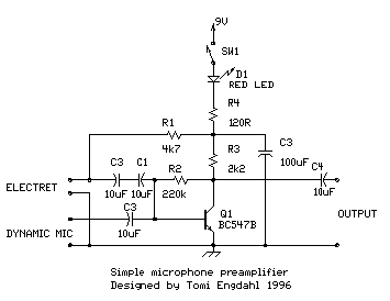

Есть ноутбук и электретный микрофон (с подставкой ,фирмы genius длина провода около 2,5 метра).
Когда микрофон стоит под носом ,на столе в 20-30 см от источника звука ,все слышно хорошо.Запись аудио - все хорошо.Если же микрофон в 2 метрах от источника звука,например меня,то уровень сигнала довольно слаб.Как поднять уровень сигнал ,ведь не кричать же?
Планирую записывать лекции в институте.
Подумав немного ,решил ,что нужен предусилитель для микрофона,перед звук.картой.,хотелось бы с отдельным питанием на пару батареек ААА.В интернете везде предлагают усилитель для динамического микрофона,для электретного не нашел.И вообще мне в моем случае ,предусилок поможет???

У меня вот нетбук леново S10,там есть питания на входе для микрофона?просто везде пишут ,что якобы усилитель можно запитывать прямо со входа звуковухи?(та дырочка,которого красного цвета).И еще ,если я соберу преамп с отделным питание ,с нетбуком ничего не случится?
Имей горячее сердце и холодную голову, а не наоборот...
Я седня че-то пьяненький:)))))
Это смотря как соберёшь :)
 Заголовок сообщения: Re: Подключение микрофона к компьютеру.
СообщениеДобавлено: Вт авг 24, 2010 14:57:18
Зарегистрирован: Сб авг 08, 2009 13:29:09
Сообщений: 570
Откуда: FBI
Ну вот например вот эту схему http://b52punk.narod.ru/amps/PreAmp_Mic ... micamp.gif

Если микрофонный вход с питанием - лучше удалить C4 и подобрать R2 и R3. Либо просто поставить резистор между выходом и землёй.

А как определить с питание он или нет?
СообщениеДобавлено: Вт авг 24, 2010 15:12:49
Карма: 68
Рейтинг сообщений: 424
Сообщений: 13490
Откуда: Тамбовская обл.
Ну измерить наверное!
