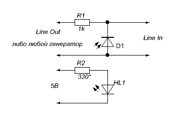

А у меня возникла идея, питать светодиод не постоянным током, а импульсным, постоянной амплитуды и частоты, тогда на фотодиоде тоже будет импульсное напряжение, которое без проблем можно завести в компьютер через любую звуковую карту, и контролировать прозрачность раствора по амплитуде сигнала :)

Кстати, эту самую звуковую частоту можно брать с линейного выхода... Еще можно подавать сигнал с линейного выхода на делитель из резистора и фотодиода, а результат заводить на линейный вход. :idea:

Только что проверил, напряжения на выходе звуковой карты не хватает для работы светодиода.
Так а зачем в него светодиод-то втыкать? Речь шла о чем-то таком:
Программы-генераторы есть тут, да и много где еще. Кроме того, многие звуковые редакторы содержат генераторы тестовых сигналов.
sch.GIF [2.43 KiB]

Еще мне просто любопытно, никак в толк не могу взять - зачем там эти 2 резистора и стабилитрона на схеме впаяны, что они делают.
Сопротивления в той схеме выполняют роль делителя напряжения (уменьшают его), для того чтобы можно было измерять напряжение которое превышает максимально возможное для звуковой карты. И стабилитроны тоже для защиты звуковой карты, если уж напряжение будет слишком большим. Я думаю в вашем случае это не нужно.
