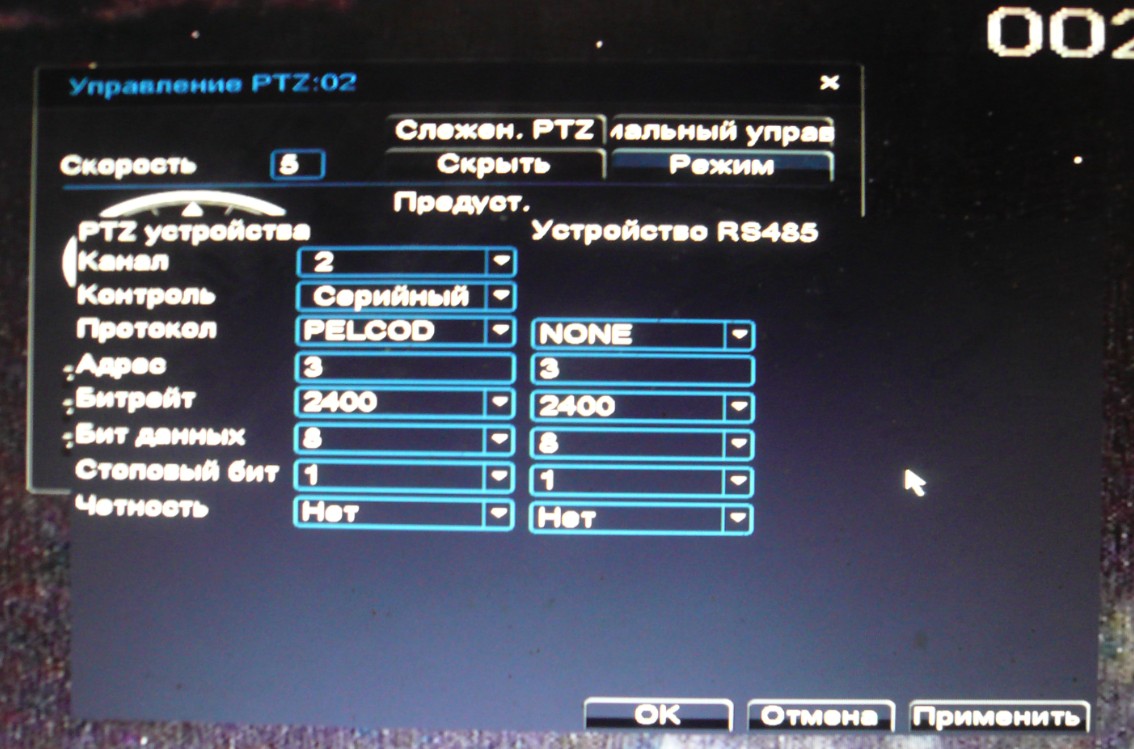

Все опробовал как из эксплоера так и из самого регистратора в окне- управление PTZ.
Вводил 25 жал - Начать (см.прил.1)
потом 03 жал- Начать
потом переключался на адрес 3 (см.прил.2)
вводил 26 жал -Начать
Перезагруз
Результат тот же, адрес 001
Также повторял с нажиманием кнопки + вместо Начать.
Результат тот же 001
Комментарий к файлу: приложение 2
смена адреса на 3.jpg [157 KiB]
Комментарий к файлу: приложение 1
25.jpg [137.61 KiB]

Попробуй сделать так:
25 начать
03 +
26 начать
На каком языке тебе прислали инструкцию? До перезагрузки пробовал управлять камерой на новом адресе?

Попробовал, так и остается на 001, пробовал управлять как до перезагрузки так и после перезагрузки.
Инструкции с кронштейном не было, то что прислал продавец было на английском, ранее выкладывал. перевод делал Яндекс-перевести фото.
Может ли не меняться адрес из-за того что рег от визиона не совместим с программным обеспечением кронштейна (?) управлять управляет а менять адрес- фиг вам... данный рег сам по себе не работает с прогой от ХМ - CMS, не работает вообще никак в сети с продукцией от ХМ, в том смысле реги от ХМ не видят в сети рег от визиона.

Если регистратор в принципе управляет кронштейном, значит протокол и настройки порта совпадают. Если до перезагрузки кронштейн не управляется, значит он не принял новый адрес. То есть тебе надо разобраться как завершить ввод адреса. У кронштейна с завода заданы какие нибудь пресеты? Просто выяснить как они вызываются.

До перегрузки, после ввода 25 - адреса 003, смены адреса в управлении, кронштейн по 003 не управляется.
Не знаю заданы или нет, а как правильно задать данный вопрос продавцу ?

Значит либо пресет 25 не вызывается, либо 003 не завершается правильно. Поэтому и спросил прописаны ли в памяти кронштейна какие нибудь пресеты.

Что-то я не наблюдаю у этого модуля поддержки PTZ.
Продавц камеры написал что нужен дополнительный порт RS485... спроисл у него что за порт и пойдет ли УСБ RS485...переписка прикольная, я тебя не понимаю ).

Забабахать для верчения кронштейна отдельное устройство на МК с RS485 и кнопками. :shock:
У меня два пульта (без экрана) с управлением по RS485, еще от аналоговых камер, пульты, это такой пульт с кучей кнопок и приемник инфракрасным управлением типа мыши с двумя выходами RS485, этот пульт отлично управляет кронштейном, но незадача в том что у меня уже три кронштейна (вообще до проблем хотелось больше) и все с 1 адресом, вот такая печаль :cry:

В порядке бреда :shock:
Раз уж штатные софтовые средства настройки не помогают - смастерить на МК коммутатор RS485, который передаёт инфу на нужный кронштейн в зависимости от адреса в сообщении, подменяя каждый раз этот адрес на 01. Я так понимаю - передача в одну сторону, без отклика?
Вообще советовать легко, не имея на руках конкретного комплекса. Страна советов...
В управляющий МК кронштейна заглянуть, конечно, невозможно ?
