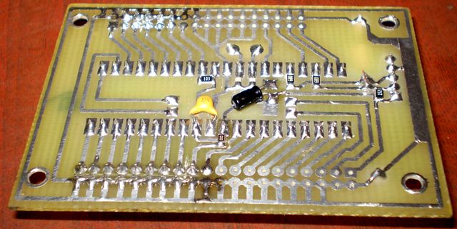

Сегодня окончательно собрал. Но:
1) при подключении с шлейфом кнопок система пишет что устройство неопознано, если подключать без шлейфа, а потом на ходу вставить его то все норм. Поменял 2 шлейфа - никакого результата. Подключал шлейф отдельно без кнопок - никакого результата
2) DJ-CJ-MIDI.exe при нажатии на init пришет что цстройство не подключено
3) Как настраивать крутилки под VirtualDj?
1.jpg [73.33 KiB]
2.jpg [80.63 KiB]
3.jpg [72.76 KiB]

headshotbacs красивые платы :) печатки в студию особенно где МК :wink:

Та которая с мк, на странице автора. и которая с резисторами тоже. на кнопки только сам рисовал.
