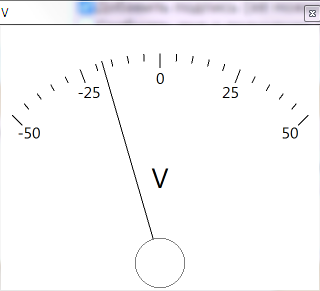

пытаюсь тестировать, как моя программа может победить Modbus...
сделал тестовую конфигурацию:
посылаю команду 1-му устройству - прочесть 2 аналоговых входа, начиная с нулевогоо адреса:
\x01\x04\x00\x00\x00\x02\x71\xcb
вижу в консоли такое:
вроде работает...
Добавлено after 1 hour 31 minute 43 seconds:
а вот так можно изменить конфигурацию, чтобы видеть значения из ModBus-а в более привычном виде - в вольтах и амперах, например:
при этом в консоли будет такое:
а кроме того еще на дисплее будет и такое:
все обновляется каждые 0,5 сек, что видно по содержимому консоли
Добавлено after 2 hours 29 minutes 36 seconds:
вот и Modbus-TCP сделал:
modbus-tcp.png [16.58 KiB]
amps.png [11.98 KiB]
volt.png [15.24 KiB]
cons.png [52.55 KiB]
modbus3.png [13.46 KiB]
modbus.png [18.36 KiB]
modbus2.png [43.6 KiB]

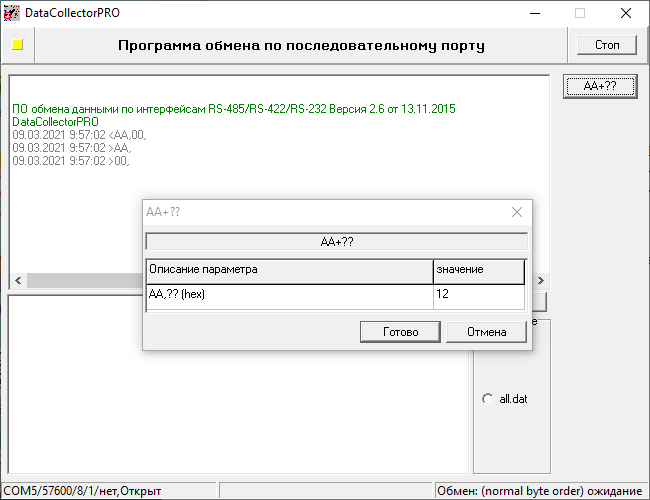

сейчас пользую TerminalTMB_v2.25
удобен тем, что могу HEX сообщения посылать в таком формате:
FE 1C F5 01 01 1E 5B 59 00 00 5F C3 4F 3B 69 2E 0F BD DB 33 22 40 EF 8A 4A 3A 7A FF 74 B9 51 37 06 BA 33 67
без всяких "0x" и ";"
до этого пробовал:
HyperTerminal
Termit
PuTTY
Realterm
Встроенный терминал в ардуино...
Terminal v1.9b by Bray
КомПорт Толкин
и ничего из этого не понравилось
в основном пользовался КомПорт Толкин, но и он не хотел воспринимать HEX в том формате, что я выше привел.
приходилось что то править ручками
В TerminalTMB_v2.25 - есть ограничение на количество символов в строке ввода
Может конечно там есть какая то функция, что бы подключать фалы - но я пока не разобрался..
Идеальным для меня будет подключение txt-файла, в котором можно без ограничения ( ну или очень большого объема )
записывать пакеты для передачи ( дабы имитировать поток данных )
Обязательным вижу возможность юзать все доступные кодировки
и в любом формате ( каком душе угодно )
Очень удобным считаю, распознавание некоторых протоколов
Или хотя бы умение с ними работать..
Например эмуляция каких то протоколов..
различные CRC тоже не помешало бы...
не зная броду не лезь к вольтмоду

Я наконец-то утянул домой терминал, который активно используется у нас на работе. Может, понравятся какие-нить идеи.
Итак, весь функционал настраивается через .ini-файл (хотя .xml наверное было бы нагляднее):
— параметры обмена;
— приём;
— передача.
С параметрами, думаю, понятно: скорость, чётность, бит данных, стоповых бит.
Приём: можно настроить в каком формате выводить и как интерпретировать принятые байты (int, single, double...), какой длины сообщение ожидать, хидер, трейлер.
Передача: можно добавить кнопки, по нажатию на которые будут отсылаться какие-то данные. В том числе переменные данные, которые каждый раз запрашиваются у пользователя.
По желанию вся история обмена пишется в лог-файл.
Также планирую утянуть терминал для вывода графиков, который писался чисто под мои хотелки :)
