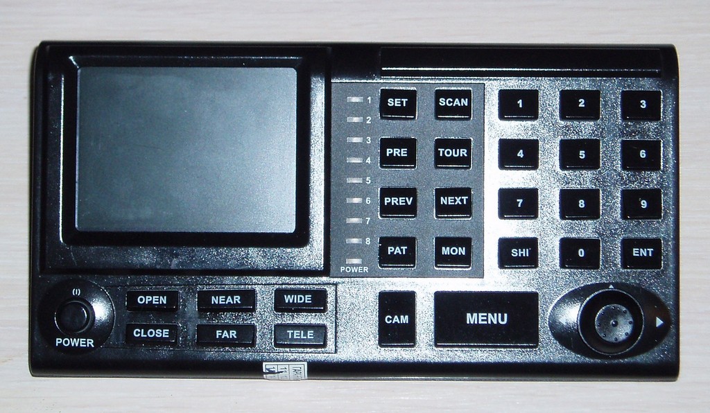

Уважаемые , прошу помощи вот с таким устройством. Может кто то сталкивался с такими креплениями, у меня их 2шт. и на обоих стоит id адрес 01 , то есть проблема в том что не могу поменять адрес не с регистратора, не с клавиатуры, может кто знает программу на которой возможно изменить адрес через рс 485. Говорили что адрес можно сменить при помощи переходника USB - RS485 конвертер адаптер, через программу . Может кто сталкивался с ними , очень надо сменить номера , в рс 485 я не силён, но очень надо разобраться. Если надо какие то фото , сделаю.

И что, документации к этим приблудам нет ? А как же управлять ими ( коды команд ?), даже если бы коллизию адресов устранили ? RS485 - это просто физический интерфейс, поверх его работает логический протокол ( ModBus или какое-нибудь что-то такое ) . И именно в нем ( а не в RS485 ) должно быть расписано, как, какой командой задавать адрес устройства на шине, если это предусмотрено. А что, на устройствах нет джамперов, устанавливающих адрес ?

Сейчас что есть скину, работает по протоколу Пелко Д, я ними могу управлять с клавиатуры но проблема что они оба крутятся одновременно, адрес заводской , сейчас фоток набросаю

Вот клавиатура

Инструкция на английском но по ней не чего не помогает , всё делал с клавиатуры но не хочет, к этому поворотнику можно подключить IP камеру через рс 485 , тогда можно изменить всё , но можно и без камеры через какую то программу поменять но вот не знаю какой

Подскажите какой программой можно изменить адрес устройства, Пелко Д , скорость 2400.

Во-первых, от модера получишь по #опе за 7 постов подряд, это нарушение ( подсказка для новичка )
Перечитал скан инструкции... Да, закрыли они, похоже, свой протокол, запихнули его в управляющую программу. И этой программы у вас нет, потому как поставляется она, видимо, с камерой, которой у вас нет, вы используете "вертелку" от нее ? Если был бы доступ к работающему комплекту, можно было бы проанализировать времянку и попытаться взломать протокоп. Увы, жаль, ничем не смог помочь ...

Простите за посты , не знал) Исправлюсь. Управлять я могу через клавиатуру, и видео регистратор то же управляется , могу задавать с клавиатуры сканирование, в общем всё что она может в инструкции, с компа то же стандартные команды выполняет через рс 485 - юсб, в лево в право крутит, программа Com Port Toolkit 4.0 её видит и управляет. В общем одна проблема это адрес , а что за разъём J1(5 контактов) пытаюсь сейчас выяснить в гугле , и ещё 2 маленькие дырочки и рисунок сзади на плате, может они как то связаны с этой проблемой, или может это перемычки какие то, в общем месяц пытаюсь выяснить хоть что то.

Спасибо большое всем , но разобрался сам, там всё с клавиатуры можно запрограмировать , не много порылся в инете и открыл эту штуковину, адреса поменял)
