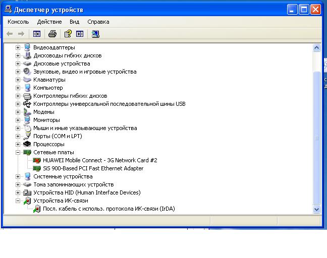

Подскажите пожалуйста кокой драйвер нужен для этого порта (windows xp). Дело в том что я спаял все по схеме, драйвер установил через Панель управления - Установку устройств (из имеющихся в системе). После этого в диспетчере устройств появилась соответствующая строчка. Только вот телефон он не как не видит. Nokia PC Suite тоже установил.
Эта схема для подключается в разъём на материнской плате.
У разных плат были разные распиновки. Скачайте даташит на свою материнку и проверьте.
И драйвера должны быть на официальном сайте.

Шаманил долго и упорно. Результат ноль. При этом когда Nokia PC Suite устанавливает соединение ИК светодиод на моей поделке мигает. В диспетчере IP устройства sirnull. Скачал подходящий драйвер, установил толку ни какого. Насчет распиновки, как писал уважаемый Reloader, разве на всех СОМ портах не стандартная распиновка? Я эксперементирую на материнке ASUS P4SGX-MX. Драйверов на ИК порт на офсайте асус для неё нет. И еще какую выставить скорость ИК соединения. Как пишет Nokia PC Suite скорость порта и телефона должна быть одинаковой. Подскажите в какую сторону стоит копать и стоит ли?
PS: Компоненты выпаял из СОМ мышки Genius, резистор взял 5,5КОм.

Применен фотодиод или фототранзистор? В первом случае неудивительно что не работает.
Несколько схем http://cxem.net/comp/comp45.php
