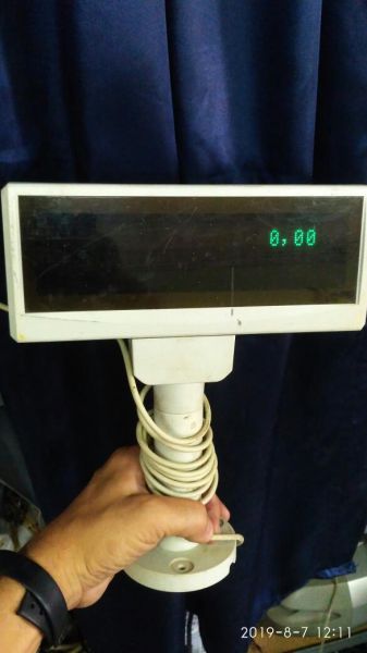

Уважаемые Гуру,с недавних пор, в моем захаращенном гараже, появилась очередная приблуда.
Это вакуумно люминисцентный монитор покупателя, украинского производства ІКС-Л-2х20. Питание 9-27В, 0,3А. Управляется RS232.
СпойлерУуу какой он огромный :shock:
КУРІННЯ ВБИВАЄ!! :kill:
В корпусе
PDF Українською
Я быстренько подключил его к ком порту и попытался что то вывести. Да, на фото то что я выводил с компа.
Но виводил я отправляя строчку в 40 символов. Это не правильно, я же хочу какие то часы выводить, какие то числа и тд.
Почитав описание, я не понял ничего, абсолютно. Так как совсем не разбираюсь в протоколе 232. А хотелось бы понять как устанавливать курсор в нужную позицию, и самое главное КАК достать кирилицу, ведь она там есть. При чем, в инструкции все описано, но я же :dont_know:
Спасибо

Взял ардуину(Мне показалось это быстро) прикрутил к дисплею с помощью max232, и вывожу такую картину.
Видео
А это "Г.."код в самом извращенном варианте.

[uquote="DJZEM",url="/forum/viewtopic.php?p=3680325#p3680325"]Почитав описание, я не понял ничего, абсолютно. Так как совсем не разбираюсь в протоколе 232. А хотелось бы понять как устанавливать курсор в нужную позицию, и самое главное КАК достать кирилицу, ведь она там есть. При чем, в инструкции все описано, но я же[/uquote]
А что там непонятного? Формат команд вроде описан на стр.5 (хоть она там похоже всего одна), формат слова RS-232 - тоже на след. странице, таблица символов - тоже есть. Правда не указана нигде скорость, но может это нынче так принято на Украине? 8)
Дальше - берёте любую терминалку, умеющую работать с бинарными кодами и пробуете отсылать ему нужные символы.
Всё.

Ок. А как же установить курсор в позицию?
Кстати, может скорость не указана, потому что она стандартная?Тем более, это же коммерсанты, у них все "засекречено".
Я просто открыл монитор порта и просто отправил строку. Соответственно, если он её вывел на индикатор, значит скорость угадал - 9600.
Сообщения: 1841
Зарегистрирован: Вт авг 15, 2017 10:51:13
Сообщение jcxz »
[uquote="DJZEM",url="/forum/viewtopic.php?p=3681532#p3681532"]Ок. А как же установить курсор в позицию?[/uquote]
Вы разве не видите пункт 3.2.1??? :dont_know:
[uquote="DJZEM",url="/forum/viewtopic.php?p=3681532#p3681532"]Кстати, может скорость не указана, потому что она стандартная?[/uquote]
А что такое "стандартная скорость" применительно к RS-232? В первый раз слышу...
[uquote="DJZEM",url="/forum/viewtopic.php?p=3681532#p3681532"]Соответственно, если он её вывел на индикатор, значит скорость угадал - 9600.[/uquote]
...или там автоопределение скорости. Просто повезло.

Мне надо отправить EOT,SOH,P,"номер позиции",ETB?
Сообщения: 57
Зарегистрирован: Ср янв 03, 2018 01:36:14
Сообщение VALNER »
На сколько я понял даная команда будет следующей.
(в НЕХ) 0h04 0h01 0h50 (позиция 0h31 to 0h58 или попроще 0h31 + Номер позиции) 0h17
Это 5 байт которые отправляются по очереди
И индикатор должен вернуть 0h06 или 0h15

Все как то времени не было. Значит с позицией разобрался. Но вот из таблички с кириллическими символами, из инструкции, сплошная катавасия. Все размазано. А есть какие то стандарты??

Дисплей от кассовых аппаратов/фискальных регистраторов.
Обычно примитивнейшая "бегла строчка" - выводим ВСЕ позиции каждый раз одним массивом.
Как там внутрях организовано - бывают отличия (смотрим начинку и контроллеры управления дисплеем).
И завершение строки символов служебными символами ПС/ВК (возможны вариации XON/XOFF или аппаратное квитирование).
Проконсультироваться можно у спецов из ЦСО кассовой техники.
:beer:
Кстати... по тому же описанию и работать надо.
Протокол там выписан достаточно ясно, таблица символов также имеется.
А вот "списка команд" там и НЕТУ.
Скорее всего должен быть или отдельным приложением или в описании самого регистратора (протокол обмена с ПК и/или индикатором).
Скорость обмена и формат посылки обычно самые примитивные.
С ИКСами я особо дел не имел - по крайней мере чтоб в потроха глубоко влазить.
В ЦСО, имеющей договор с производителем обычно и документацию передают - правда не глуюше, чем "для уроыня примитив-ремонта".
:dont_know:

Таблица символов имеется, но как ею пользоваться? Как вывести, к примеру, "Ы"?
Сообщения: 15792
Откуда: ДОНЕЦК
Сообщение BOB51 »
Меня больше интересует таблица команд.
Без нее управление функционалом дисплея невозможно.
8)
А код буквы... Это две тетрады (там неразборчиво какую считать старшей, а какую младшей)
на пересечении искомый символ.
В частности Ы:
Пробуем и так и наоборот
0x9B или 0xB9 - что даст искомый символ - то и считаем правильным.
:roll:
Сообщения: 342
Зарегистрирован: Чт ноя 21, 2013 14:05:26
Откуда: Україна
Сообщение DJZEM »
Не пойму как вы получили 0xB9
Сообщения: 15792
Откуда: ДОНЕЦК
Сообщение BOB51 »
Бувовка находится на пересечении 9 и B.
Я не вижу точных обозначений на странице таблички - какую тетраду считать младшей, а какую старшей.
Посему пробую ОБА варианта.
А тот, с которым совпадет правильное отображение символа на экране дисплея и даст понимание
какую из тетрад правильно считать старшей.
8)
Сообщения: 342
Откуда: Україна
Сообщение DJZEM »
Как бы накидать такую функцию, чтобы Как то просто выводить строку кириллицей?
Что-то типа
Код: Выделить всё
lcd("Привет");
А она автоматически форматировала в нужный формат, и отправляла на дисплей.
Потому что
Код: Выделить всё
lcd("Привет");
Равносильна
Код: Выделить всё
lcd(0x8F,0xE0,0xA8,0xA2,0xA5,0xE2);
Что то не по приколу, такой способ вывода.

Создаём перекодировщик.
Или массив с табличным доступом по индексу
или конструкцию swithc/case при небольшом
количестве символов (приемлемо для 7-сегментников).
У АВРок адуриньевых можно и progmem использовать
(там несколько свои хитрости)
8)

Нашел еще одну инструкцию, уже более разжеванную.
Вот такие часики получились.
Теперь дело за малым. КОРПУС... Следующий пост, через год :roll: или два. Ведь корпус, это не наше
