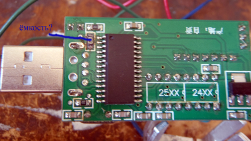

Здравствуйте!
ch341a программатор зелёный сгорел кондёр на обратной стороне платы, подскажите ёмкость или схему не нашёл.
какая ёмкость.jpg [167.94 KiB]

У меня не такой CH341A, там всего 5 конденсаторов..
Если из платы не выпаивать, то "пинцет" типа CT-M530 наизмерял вот столько:
(имхо) предположительно- у вас 0,01 мкФ или 10 нан.
Интересно, резистор сгореть может, а конденсатор? :dont_know: :facepalm:

АлександрЛ писал(а):
а конденсатор?
может, при перенапряжении при эксплуатации, при перегреве при пайке, просто дефектный при производстве...
Добавлено after 6 minutes 10 seconds:
Re: ch341a программатор зелёный сгорел кондёр на обратной сторон
Вот только это не конденсатор.
И кстати, ТС: слово "кондёр" существует, но не означает конденсатор совершенно.
5 секунд поиска в гугле по картинкам:
загоняем найденное снова в поиск, получаем перевод: самовосстанавливающийся предохранитель.
Надо просто подождать - скоро сам восстановится :)))

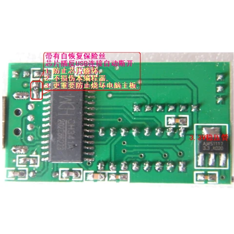

Ну, я и удивился, что "сгорел конденсатор"..
Вот:
https://shop.vikings.net/product/ch341a ... 357a3f154b
https://shop.vikings.net/wp-content/upl ... D-jpg.webp
:dont_know:
https://ic.pics.livejournal.com/vil2/86 ... iginal.png
(имхо) как я понял, это тот "резистор", который обозначен на схеме, как F1 (преДОХранитель) - при питании от USB питание программатора коротнули, вот он и сДОХ..

Точно резистор на 5 ом, поставил перемычку заработал.
