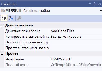

Доброго времени суток уважаемые коты. Хотелось бы узнать, что не так с моей программой.
В общем на моем компе работает, и всё нормально. На другом пишет что нет длл файла (который есть)
Драйвера для FT232H Установлены. Кто может подсказать, что не так?
Комментарий к файлу: Прога для FT232H (SPI)

Я когда работал с SPI и JTAG у FT232H через MPSSE, то использовал FTD2XX.DLL (входит в состав драйверов). Используя документ D2XX Programmer's Guide (доступен на сайте) можно делать всё с FTDIшкой, даже не загружая vCOM. Открывать по серийнику, отправлять сразу буфер байтов и принимать так же. Это не сложно. А что за libMPSSE.dll у вас - я в первый раз такое вижу.
Что касается:
То, что установленные драйвера это ещё не означает наличие той же FTD2XX.DLL, которая появилась с некоторой версии драйверов. А ваша либа по-любому её использует.

Через поиск поискать dll. Если она есть, правой кнопкой по dll, запуск от имени администратора.
ОС зарегистрирует dll.
 Заголовок сообщения: Re: Непонятная роблема с dll файлом
СообщениеДобавлено: Чт ноя 07, 2024 14:57:05
Рейтинг сообщений: 9
Зарегистрирован: Чт ноя 26, 2020 13:19:49
Сообщений: 73
Dll есть, я и путь пробовал писать, и при установке рядом с .exe файлом кидал. Не видит нив какую...

И причём тут интеграция с ПК... это проблема относится лишь к программированию под Windows. Не относится к радиоэлектронике вообще. Использование библиотек описано в каждом учебнике.
Добавлено after 12 minutes 23 seconds:
почему библиотека в проекте указана как "внедрённый ресурс", а не "Добавляемые файлы"?
Добавлено after 1 minute 53 seconds:
А ещё программа склонна к зависанию, если адаптера нет.
В общем, делайте так:
Изображение и будет счастие. И читайте учебник на сайте Микрософта. Там описано всё.

Ну извеняйте, я приложение на ком вообще пишу первый раз, и многого не знаю. Я микроконтроллеры и ПЛИС программирую. Ну и иногда ПЛК.
Она и с адаптером на других компах зависает. Говорю же, программа корректно работает только на моём компутере. На других либо просит dllб либо зависает.
