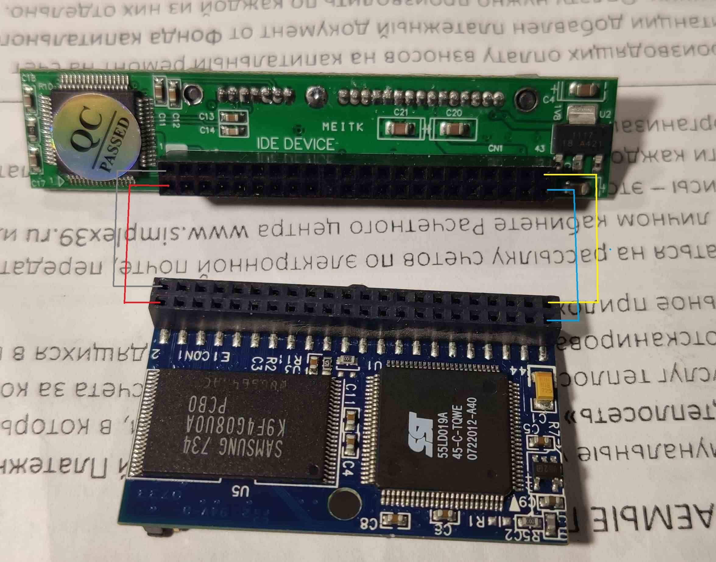

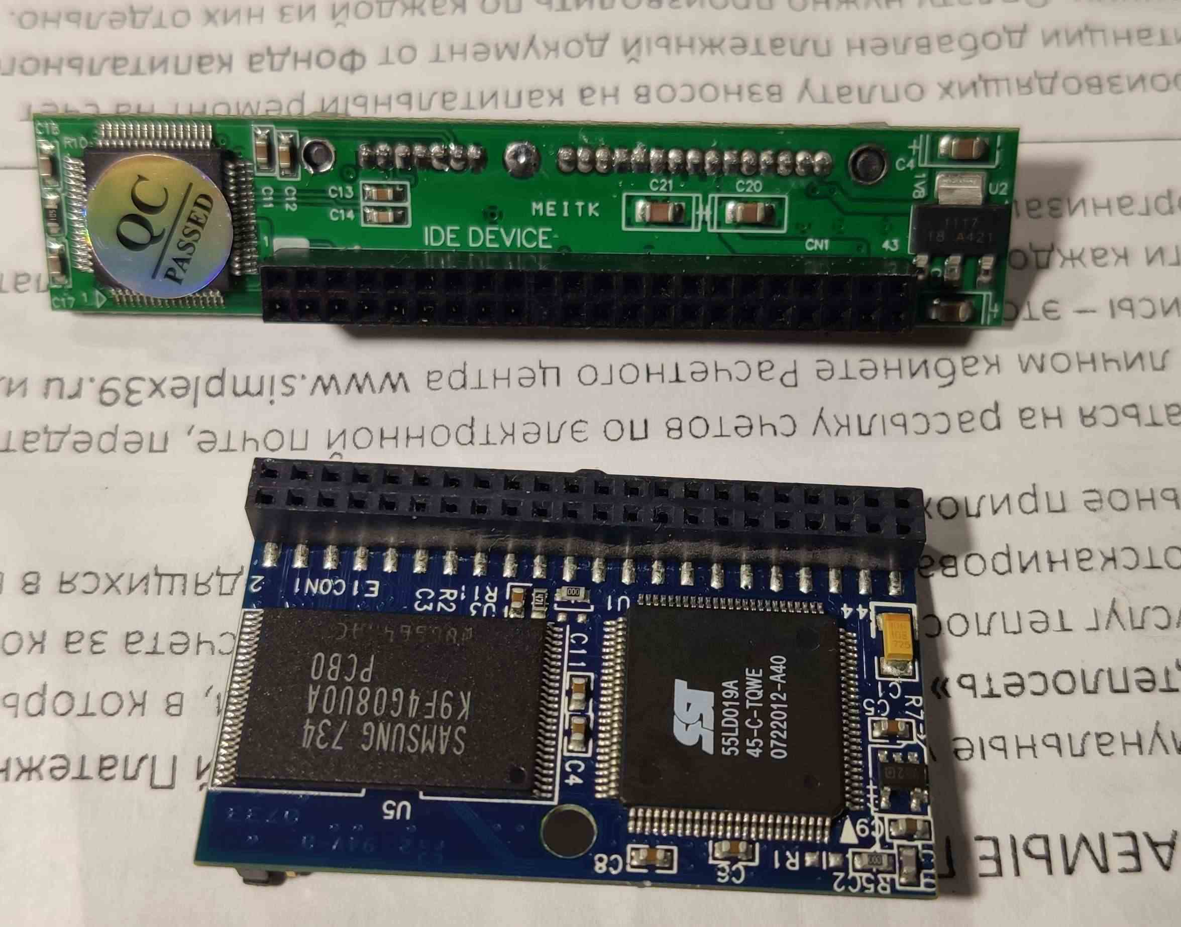

Нужно слить образ диска от HPшного микросистемника.
Купил переходник IDE44 на sata, но там установлен мама и на диске тоже мама.
Думал соединить напрямую с помощью штыревого разъема, но диск не видится, хотя питание по пинам вроде совпадает.
Понял что распиновка там нужна другая. Ждать переходник с али нет времени, проще спаять пока самому.
Подскажите где найти правильную распиновку, а еще бы хотелось распиновку аналогичного, но только чтобы можно было подключить к ide кабелю старого компа
Сам искал, не нашел.

А перемычку мастер/слейв/ без перемычки не пробовал?

они напрямую и есть, тьлько 4 крайних - питание (ну, может перевёртыш.... не более)

На первом фото в переходнике, вроде, отсутствует один пин ? Или так кажется ?
В любом случае, на модуле он, скорее всего, распаян и по нему подается питающее напряжение (обычно +5v).
В "новых" кабелях он отсутствовал. А в "старых" на нем было именно +5v.
 Заголовок сообщения: Re: Подскажите правильную распиновку кабеля IDE44 папа-папа
СообщениеДобавлено: Сб фев 15, 2025 12:50:53
Карма: 195
Рейтинг сообщений: 8529
Сообщений: 42255
Судя по нумерации контактов, у вас разъёмы нужно соединить вот так:

Вроде разобрался, нашел картинку, там действительно пины нужно соединить просто по номерам, а в моем варианте получились ряды не совпадают, то есть просто получается крест на крест, с одного ряда на другой. Пока еще паяю, результат пока не известен.
