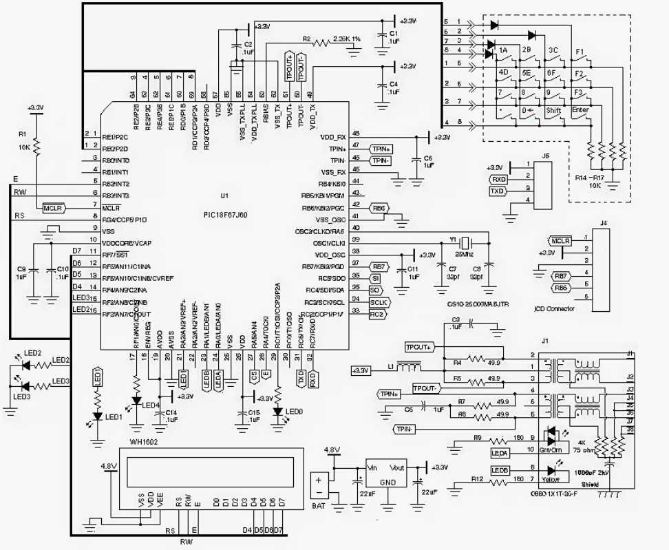

СообщениеДобавлено: Пн июн 30, 2025 19:16:01
Рейтинг сообщений: 63
Сообщений: 8097
Откуда: .ru
abc писал(а):
Потом появились МК с набортным Ethernet-ом.
кто такие ?
STM32F4 например.
у STM32F4 нет полноценного Ethernet.
что бы у STM32F4 работал Ethernet нужно докупать модуль PHY.
Screenshot_1.jpg [41.8 KiB]
поэтому о том что у STM32F4 есть Ethernet... даже упоминать не стоит.
с таким же успехом и у Ардуино есть Ethernet... если докупить модуль Ethernet. ))
к примеру у ESP8266 есть Wi-Fi.
это значит что:
-мы купили ESP8266.
-подали питание.
-ESP8266 сам подключился к роутеру.
ничего докупать не надо.
поэтому тут надо обязательно упомянуть что у ESP8266 есть полноценный Wi-Fi.
:tea:
abc писал(а):
PIC18F67J60 например
да. тут похоже есть полноценный Ethernet.
судя по всему в PIC18F67J60 запихнули модуль Ethernet типа enc28j60 (или аналог).
получилось два в одном)) включая полноценный Ethernet.
Screenshot_2.jpg [98.95 KiB]
:roll:
поэтому тут надо обязательно упомянуть что у PIC18F67J60 есть полноценный Ethernet.
:tea:

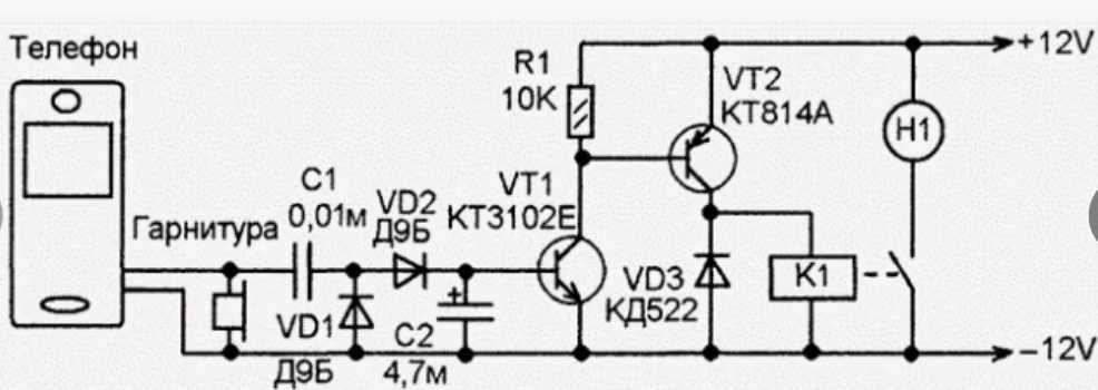

1)-берём старый телефон.
2)-берём реле.
3)-подключаем зарядку телефона к электромагниту 12 Вольт (чтоб батарея телефона не разряжалась).
в закрытом состоянии на электромагните домофона присутствует 12 вольт.
4)-при звонке на телефон срабатывает реле которое отключает питание электромагнита 12 вольт и дверь открывается.
5)-при этом телефон трубку не снимает. поэтому звонок бесплатный.
правда пик-пик... мы не услышим)) услышим только звонок телефона. трр... трр...
а чтоб услышать пик-пик... надо подключить реле к кнопке домофона.
но это уже мелкие детали))
реле из телефона.jpg [34.28 KiB]
-как подключить реле к телефону через гарнитуру ?
схем в интернете полно))
схема.jpg [30.74 KiB]
:tea:

Да, хорошая идея.
Но не всякая старая мобила имеет белый список. А с нынешними безадресными обзвонами бедная дверь всегда будет нараспашку.
