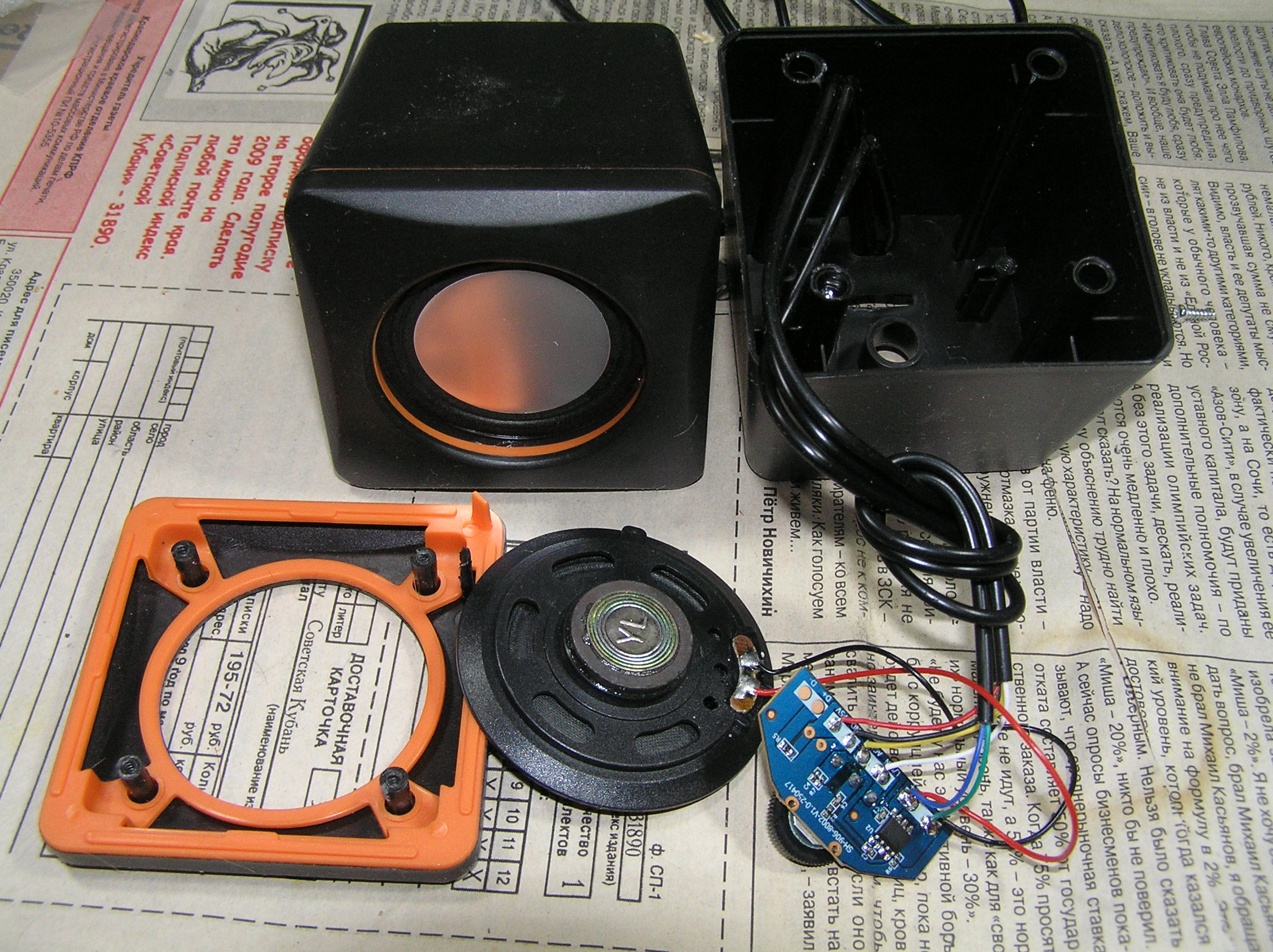

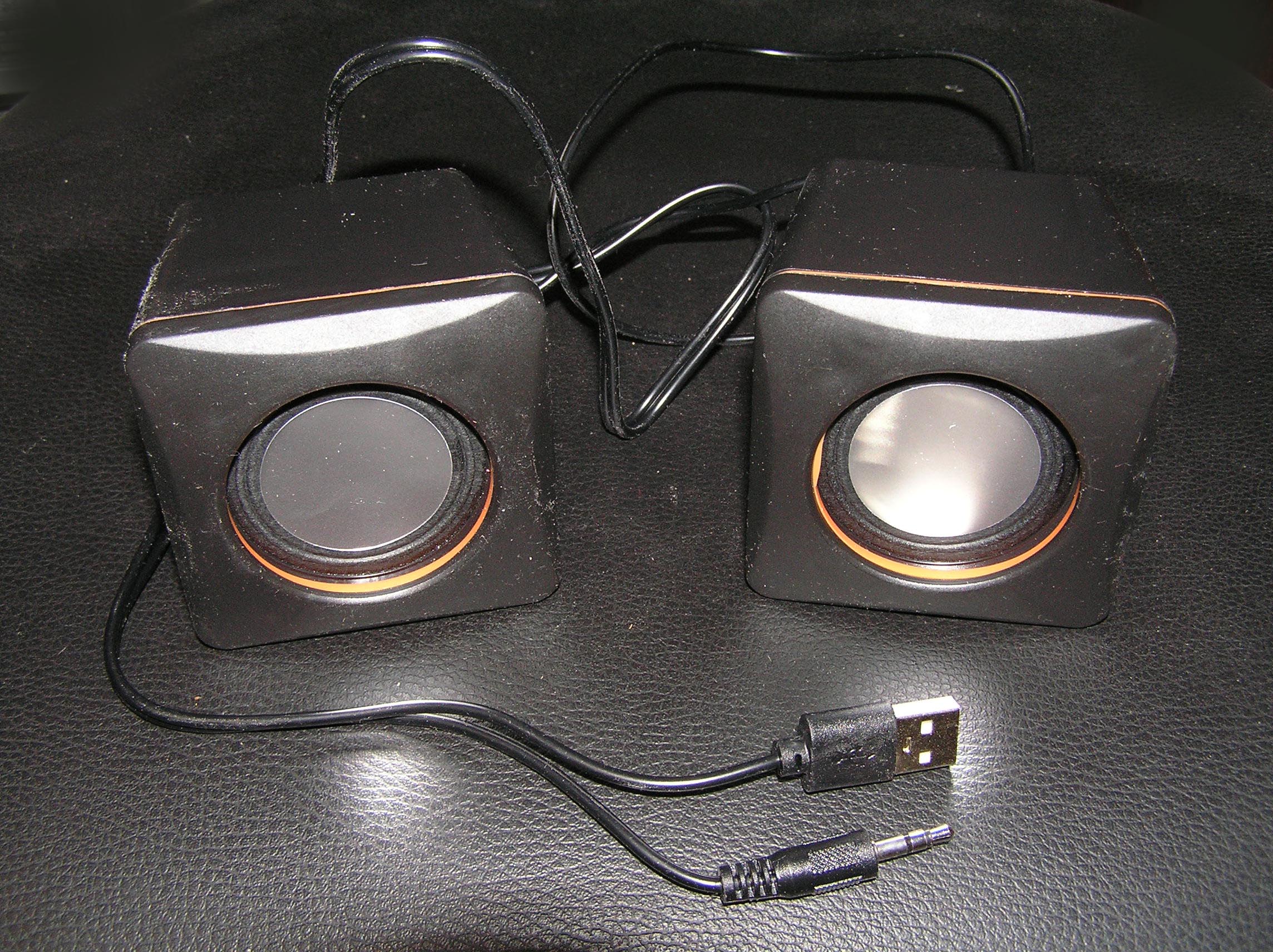

Доброго времени суток! Купил микроколонки для ПК за 208 ₽, на вид симпатичные, но после включения разочаровался: плоский звук на средних частотах, даже мой телефон лучше звучит. Питание от USB. В чем причина плохого звука - динамики или схема? Есть ли варианты улучшить звук? Может, этот будет лучше звучать?

Что внутри, на чем собран усилок? :tea:

Разбирать?

Да там мостовые усилители слабомощные

Сообщений: 1240
Откуда: Моздок
Вот.

Они в принципе не могут давать хороший звук - малый объём, хиленькие динамики.

Думаю, что если заменить пищалки на динамики из советского транзисторного приёмника, напр., 0,5 ГДШ-2-8 (0,25 ГД-19), то звук будет лучше.

Не будет.

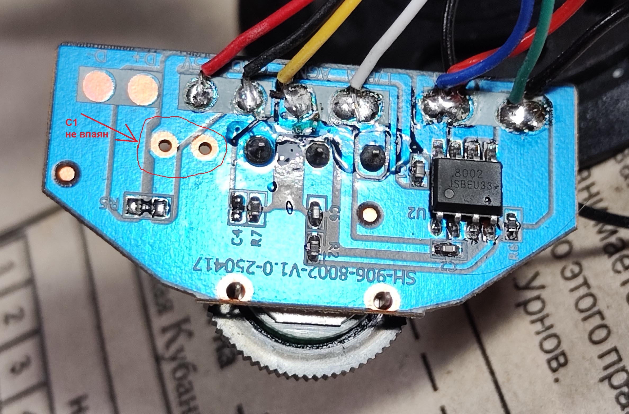

https://www.sunrom.com/download/455.pdf
Советую а) сверить плату с даташитом производителя (возможно что то сэкономили рачительные китайцы);
б) питание дать ему нормальное. Мои колоночки запели когда запитал от зарядки 5в 2А.

У меня, внешне похожие колоночки-
но- не только динамики другие, у меня он ещё и СТЕРЕО, а эти- судя по одной микросхеме МОНО мостового усилителя, что-то типа NS8002
https://www.mastervintik.ru/nizkovoltny ... na-ns8002/

У меня две пары похожих колонок наличествует - одни тоже за 200 р и моно, разочаровали, а вот вторые брал уже на Али - те на удивление довольно неплохо работают, стерео и даже громкость на середине где-то держу. В качестве контрольных для проверки компов больше и не надо.
Так что покупай такие колонки не дешевле 600 р. Если на али брать.

Интересно, а вот эта плата:
находится в колонке, или на проводе?
Если в колонке- в каждой, или только в одной?
Если плата одна, то, "плоский звук" потому, что, это просто пара динамиков, включённых "в параллель". Тогда способ доработки- это, сделать "стерео", заменив регулятор громкости с одинарного на сдвоенный, и, применив "стерео" УНЧ- например, пару вот таких модулей:

Увы, только в одной колонке.

В моих колоночках две 8002 стоят - каждая свой динамик качает.
Если есть желание, то почему бы свою плату не нарисовать и две поставить. Заодно и конденсаторов по питанию насыпать как положено - они сильно низам помогают звучать. Микруха хоть и маленькая, но до 3 Вт отдавать на битах может. Стоит копейки, есть везде..

Можно так.
