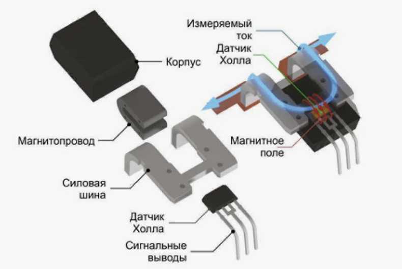

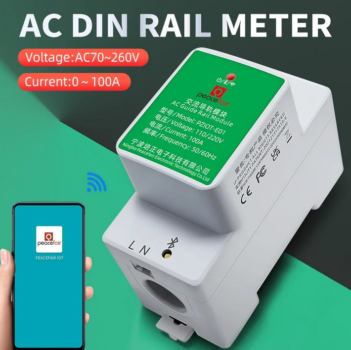

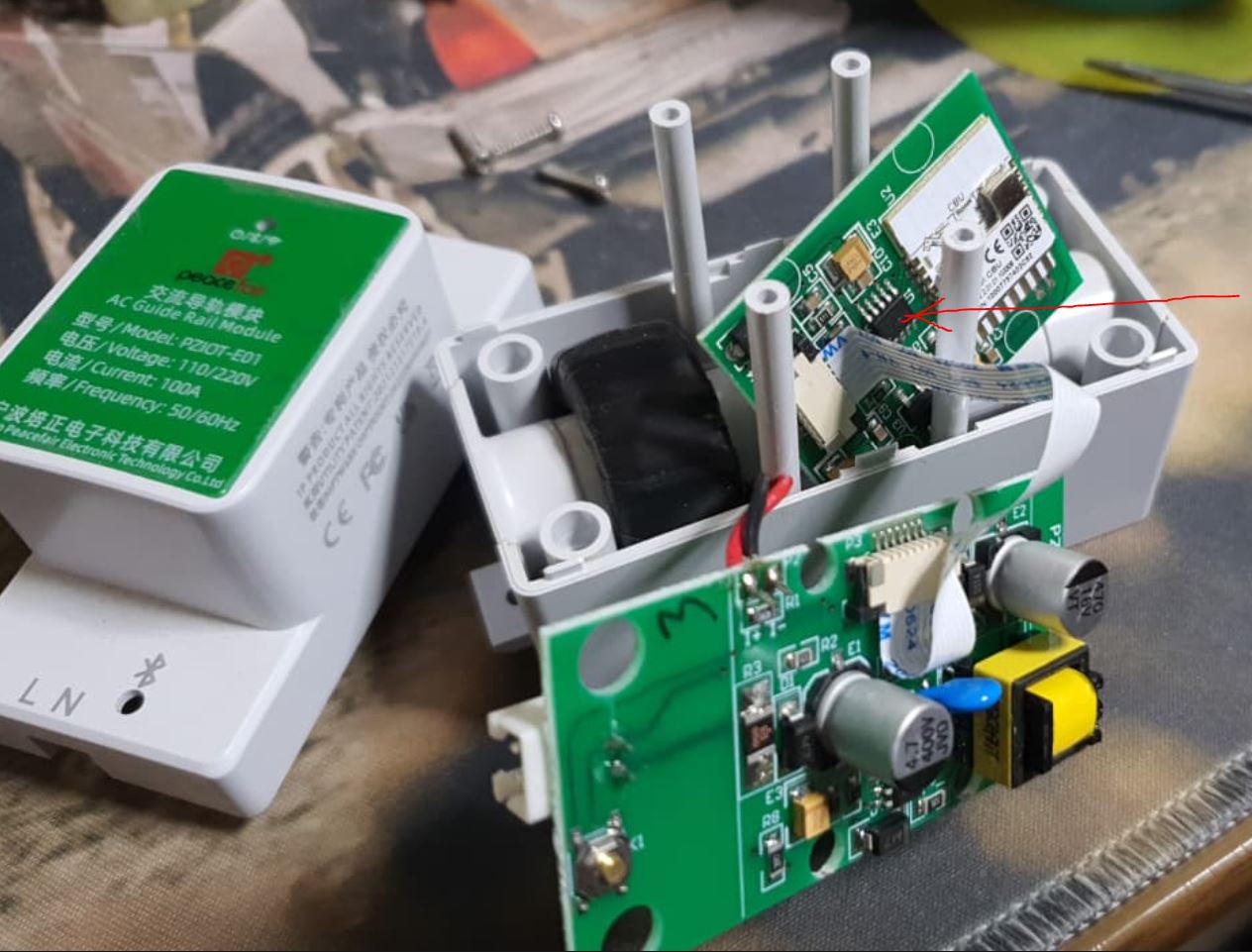

У китайцев есть такой чипс:
Видел его применение не с шунтом а с трансформатором тока, вот в таком вот датчике:
Букварь на него без проблем гуглится.

Трансформатор тока мериет только переменный ток.
Шунт сильно греется.
Поэтому обычно используют датчик Холла. Делали в другой теме.

Комбинаций датчиков овердофига. В том числе трансформатор тока + датчик Холла. Хотя чаще только сердечник с Холлом в зазоре. Я мог бы очень подробно описать их все, но ограничился ответом в рамках глупости:

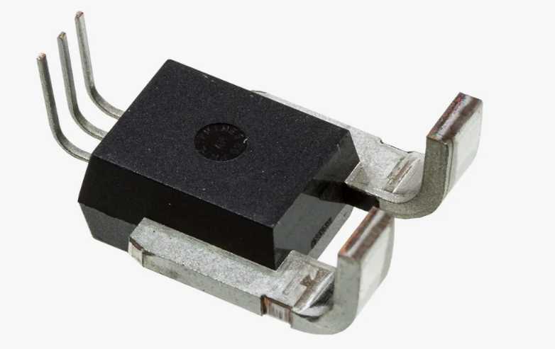

Jack_A писал(а):
осталось выяснить: датчик Холла - вместо обмотки - или вместо магнитопровода?
вместо всего))
дешёвые китайские датчики заполонили рынок... на любой ток и цвет))
и т.д.
:tea:

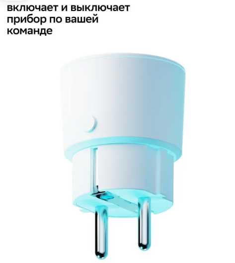

jcxz писал(а):
Сюда дети заходят.
вот именно ! а вы тут такое говорите...
jcxz писал(а):
Для метрологии д.Холла как правило не используются.
а мы не знаем где ТС его будет использовать...
:dont_know:

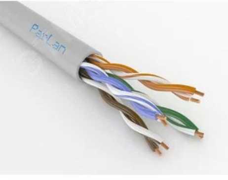

jcxz писал(а):
гальваническую изоляцию ПК от объекта измерения;
интернет провода по умолчанию изолированы от ПК...
насколько надежно ? это второй вопрос))
:tea:

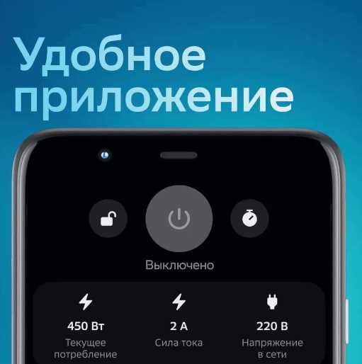

и если уж на то пошло... то сейчас любая "умная розетка" включает/выключает...
собирает данные... ток... напряжение... мощность... рисует графики расхода за месяц... считает киловатт час...
и т.д.
поэтому не совсем понятно про какие датчики говорит ТС.
:tea:

В указанном мной заводском датчике в DIN рейку используется именно трнасформатор тока (на сам чипс указывается стрелка):
Судя букварю, ток он измеряет на шунте как обычный ОУ с дифф-входом. Но думаю, что можно согласовать и с холлом, например, как сделано у Веги-122:
правда что ли? а что такое "интернет провода"? И прям все-все изолированы? Плесните ещё коньячку - хуже уже не будет.
это вот такие провода...
:tea:
