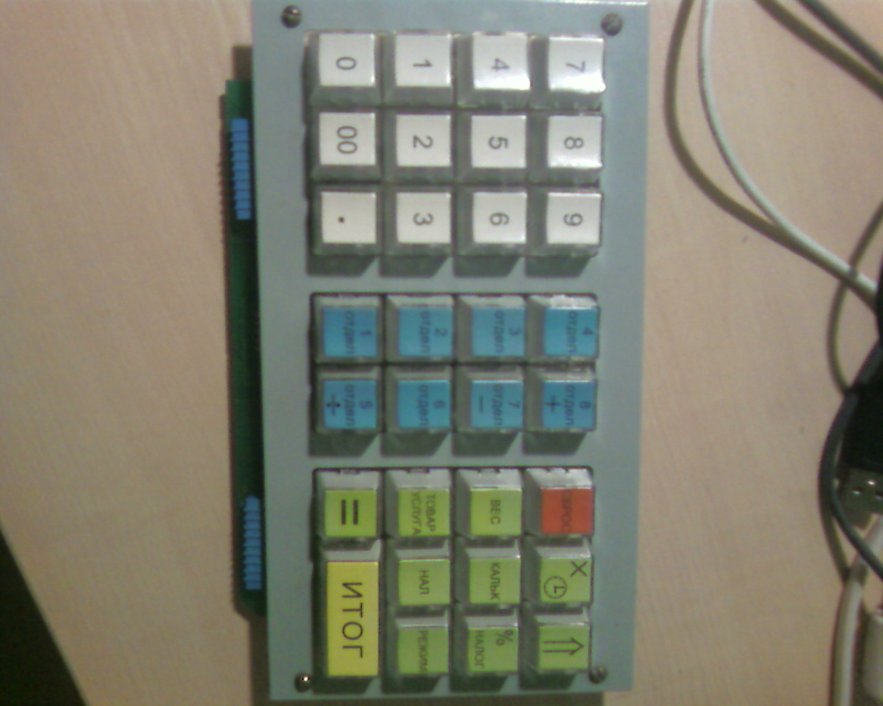

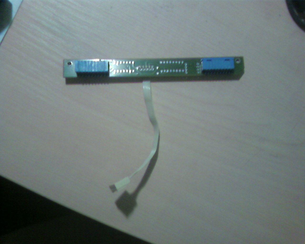

Вот разжился тут клавиатурой от кассового аппарата и пришла гениальная мысль-подключить ее к компу и вывести на нее самые часто используемые клавиши. Клава с контроллером реализованном на двух микросхемах IN74HC164AD и IN74HC165AD. Из нее выходит 5 проводков, на плате написано КЛАВИАТУРА ЭЛИАП (8362)-75368. Помогите кто нибудь к компу подрубить лучше всего через COM или LPT.
Ниже фотки клавы и отдельно контроллера.
Комментарий к файлу: Контроллер с другой стороны
-0017.jpg [129.96 KiB]
-0016.jpg [131.55 KiB]

Комментарий к файлу: Клава
-0015.jpg [169.7 KiB]

Эта клава – обычная матрица 4х8, микросхемы преобразуют последовательный код в параллельный для выбора нужной строки (столбца) и из параллельного в последовательный для чтения данных со столбца (строки).
Это сделано для экономии портов микроконтроллера ККМ, при прямом подключении пришлось использовать 12 линий ввода – вывода, что очень расточительно.

Подключить ее к компу можно с помощью микроконтроллера, который будет сканировать клаву и преобразовывать коды нажатия её клавиш в какой то формат понятный PC: PS/2, USB, ЛПТ, СОМ. Лучше всего в PS/2, можно будет без проблем использовать одновременно со стандартной клавой. Схема подключения здесь не сложная, алгоритм тоже, но кто будет писать прогу для микроконтроллера? Готовых прог под Вашу клаву Вы не найдете, маловероятно что, кто-то еще этим занимался. Можно подключить на ЛПТ, но все равно надо будет писать драйвер или прогу для опроса, только уже для компа.
