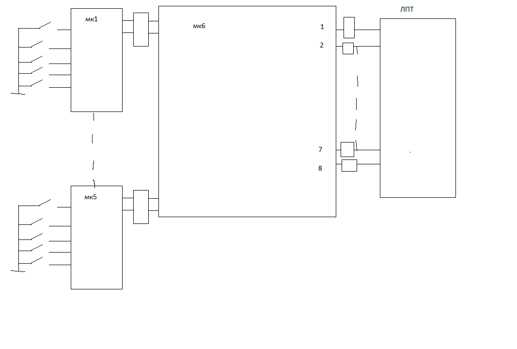

Здравствуйте еще раз!
Прошу прощения за предыдущий топик!
Необходимо сделать сопряжение МК с МК и с ЛПТ портом по прикрепленной картинке. То, что в качестве "что-то" и еще "что-то" надо взять оптроны, мы уже пришли. Вот только какие? и если не трудно, не могли бы Вы(откликнувшиеся) набросать схемку включения?!?
Заранее благодарен
схема.png [13.66 KiB]

Во-первых оптроны нужно использовать только если требуется гальваническая развязка. В этом случае например подойдут 6N136.
Если же гальваничиская развязка не нужна, то нужно использовать преобразователь логических уровней.

На счет гальванической развязки точно не знаю. Может нада, может нет... МК1 - Атмега 8, МК2 - Атмега 128. Желательно сделать так чтоб оно не сгорело...
Еще посмотрел датащит на 6N136 - возникло еще пару вопросов. Если брать его, во-первых, не нада ли каких-либо дополнительных сопротивлений для него? если да, то каких и где? и во-вторых, что такое Vb? Я так понял, что это дополнительное какое-то питание... вот только какое? зачем? и откуда его брать?

Гальваническая развязка не помешает, ведь судя по рисунку, у МК будут разные источники питания.
А с компом развязка просто необходима, чтобы не сжечь LPT порт!
Но мне кажется, что логичнее использовать COM порт.

Оно-то логичнее, наверное даже правильнее, но так как начинал делать этот приборчик не зная ничего ни в электронике ни в программировании программу писал и делал схему для параллельного порта.
Еще вопрос возник по цене. Так как у меня МК1 - 15 штук, то мне нада 30 штук 6N136 для связи с МК2 и еще 10 для связи с ПК. Что примерно составляет около 22$. Как по мне так это очень дорого как для студента... Нельзя ли что-нибудь подешевле придумать?

Можно все МК подключить к одной линии и сначала передавать адрес МК, а затем данные.

Уже говорил что начинал разрабатывать совсем незная ничего.... а сейчас переделывать времени уже нет, после завтра утром сдавать, а магазин соответственно работает для меня только завтра...
сейчас набросаю приблизительную схему всего устройства и краткое его описание...

вот схема.
схема2.png [23.35 KiB]
МК1-МК5 -атмега 8 - при замыкании одной из кнопочек загарается соответствующий светодиод возле МК1-МК5и шлет на МК: сигнал, при обработке которого зажигается соответствующий светодиод возле МК6.
МК6 - Атмега 128 - принимает сигнал с атмег8 и при подаче сигнала с ЛПТ обрабатывает его и передает обратно.
ЛПТ - подает и принимает сигнал с Атмеги 128
на компе по принятым сиггналам работает прога которая считает сколько какая лампочка горит
 Заголовок сообщения: Re: Сопряжение Атмеги с ЛПТ

если у вас вся эта конструкция располагается в пределах стола, то никаких оптронов не надо. думаю, и разных источников питания тоже не надо - все можно запитать от общего помощнее. развязка от LPT-порта при питании МК от 5В так же не требуется - миллионы принтеров без опторазвязки работали и работают!!!
но в целом идеология схемы - кошмар нерожденного :)))

схема2.png - сон разума... :shock: ШЕСТЬ мощных контроллеров для опроса кнопок... Индусы с китайцами нервно курят в сторонке. :o Воистину русский размах! :)))
Это конечно в некоторой степени извиняет, но... На всякий случай, на будущее: для описанных целей достаточно ОДНОГО контроллера вроде ATmega8. Когда нужно много кнопок/светодиодов, все прогрессивное человечество вешает их на регистры 74HC595/74HC165.

Дело в том, что все ети контроллеры рассположены на расстоянии друг от друга минимум на расстоянии 10 метров,
Экранирование кабеля и/или дифференциальная передача по витой паре. Хотя вообще, при требуемых скоростях, это не такое и большое расстояние... Может и так прокатит. Зависит от зашумленности среды.
контролеры брались для организации последовательной передачи данных, это 2.
Вы даташитики-то на предложенные микросхемы почитайте, почитайте.
74HC595 - восьмибитный сдвиговый регистр с последовательным входом и защелкой по выходу. Идеален для наращивания выходов (Выходной ток до 10мА/выход, т.е. спокойно цепляются светодиоды).
74HC165 - сдвиговый регистр с параллельной загрузкой и последовательным выходом. Идеален для наращивания входов (т.е. в Вашем случае для кнопок).
И - внимание - их можно каскадировать! Т.е. для практически ЛЮБОГО количества кнопок/светодиодов потребуется не более трех выводов МК (тактирование, данные, сигнал параллельного вывода/загрузки данных)
И стоят они копейки.

А зачем вообще между ними что-то ставить? Развязка необходима тогда, когда непосредственное соединение представляет опасность, скажем, когда измерительный блок питается от сети через бестрансформаторный источник, и, удачно переткнув провода, мы легко можем попасть в фазу и получить фейерверк или удар током. Здесь же, насколько я понимаю, все будет питаться от гальванически развязанных источников, уровни одинаковы, чего развязывать? :dont_know:
Если у Вас части устройства будут значительно разнесены, могу предложить схему для дифференциальной передачи - см. вложение. Если линия совсем длинная, невредно поставить перед входом/после выхода какой-нибудь шинный формирователь...

Просто пытался подключить без ничего к ЛПТ, порт ниче не увидел.
А что он по Вашему должен увидеть? Это Вам не USB, никакого PnP нету. :P Сама обслуживающая программа должна знать, есть устройство или нет (ну, или периодически посылать запрос присутствия), и сама организовывать обмен. И да, в каком режиме LPT? Надеюсь, ECP/EPP? Или пользуете Nibble mode?
Части разнесены значительно разнесены(Некоторые до 40-50м). Первое: возможно ли организовать что-то подобное вашей схеме только с передачей по одному проводу?
А зачем так сурово, один провод? Вообще, как Вы, надеюсь, понимаете, передача чего-либо по одному проводу принципиально невозможна. Как минимум земля-то должна быть. А в стандартном кабеле UTP cat 5 и выше - не менее четырех пар... Так что хватит полюбому. :dont_know: Зачем один (т.е. два, плюс земля) провод?
Второе: микросхема 74НС245 может ли мне пригодиться в этом случае? И если да, третье: каким образом ее присобачить? а то у меня чего-то ничего с ней не получилось...
Да, для пущего согласования ее можно воткнуть между LPT и МК. Из даташита следует, что это - буфер с переключением вход/выход. Почитайте даташит. Будут вопросы - в студию.

пробовал подать напрямую с МК 5в. Ничего не получилось...
Режим порта? SPP? ECP/EPP? Что и куда подаете (пины?), откуда читаете (адрес)?
а один провод имеется ввиду что данные с МК на МК идут только по одному проводу.
Помехоустойчивость дифференциальной линии на порядки выше. И да, ей не нужна земля.
вполне может подойти оптопара...
Ну да, есть оптоволоконные линии, но там физика другая. Я говорил про классические проводные. А собственно оптопары используются для развязки. Но, как мы уже выяснили, Вам развязывать нечего.
Датащит листал,
Его надо не только листать, но и читать. :idea: А еще там картинки есть. Иногда помогают.
куда какое питане подавать? А именно ножки 1,10,20,19(Dir,Gnd,Vcc,OE).
Так и хочется сказать RTFM, из той же таблицы истинности все ясно, да и названия ног говорящие. Изображение Вот это для кого писано?
