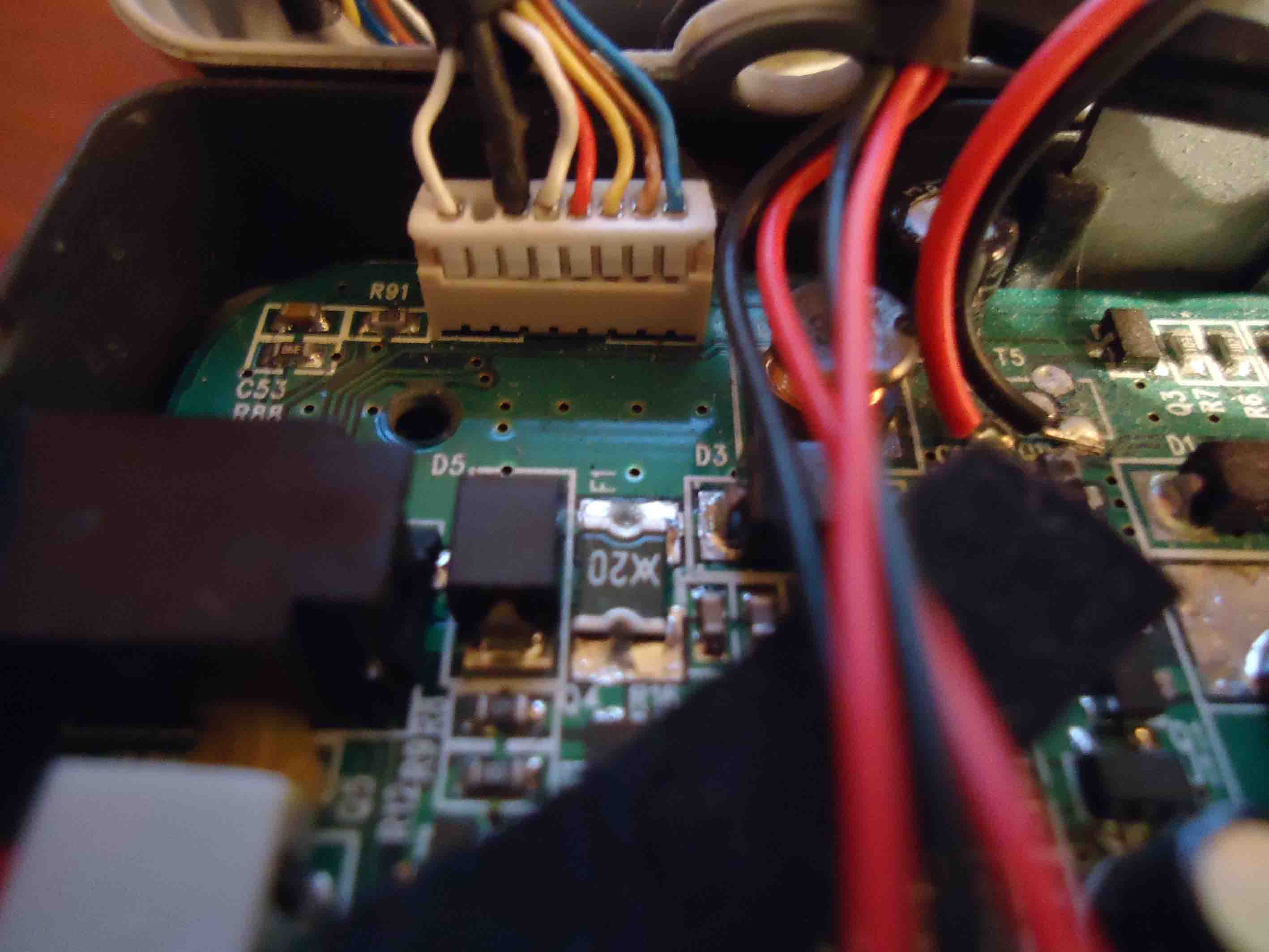

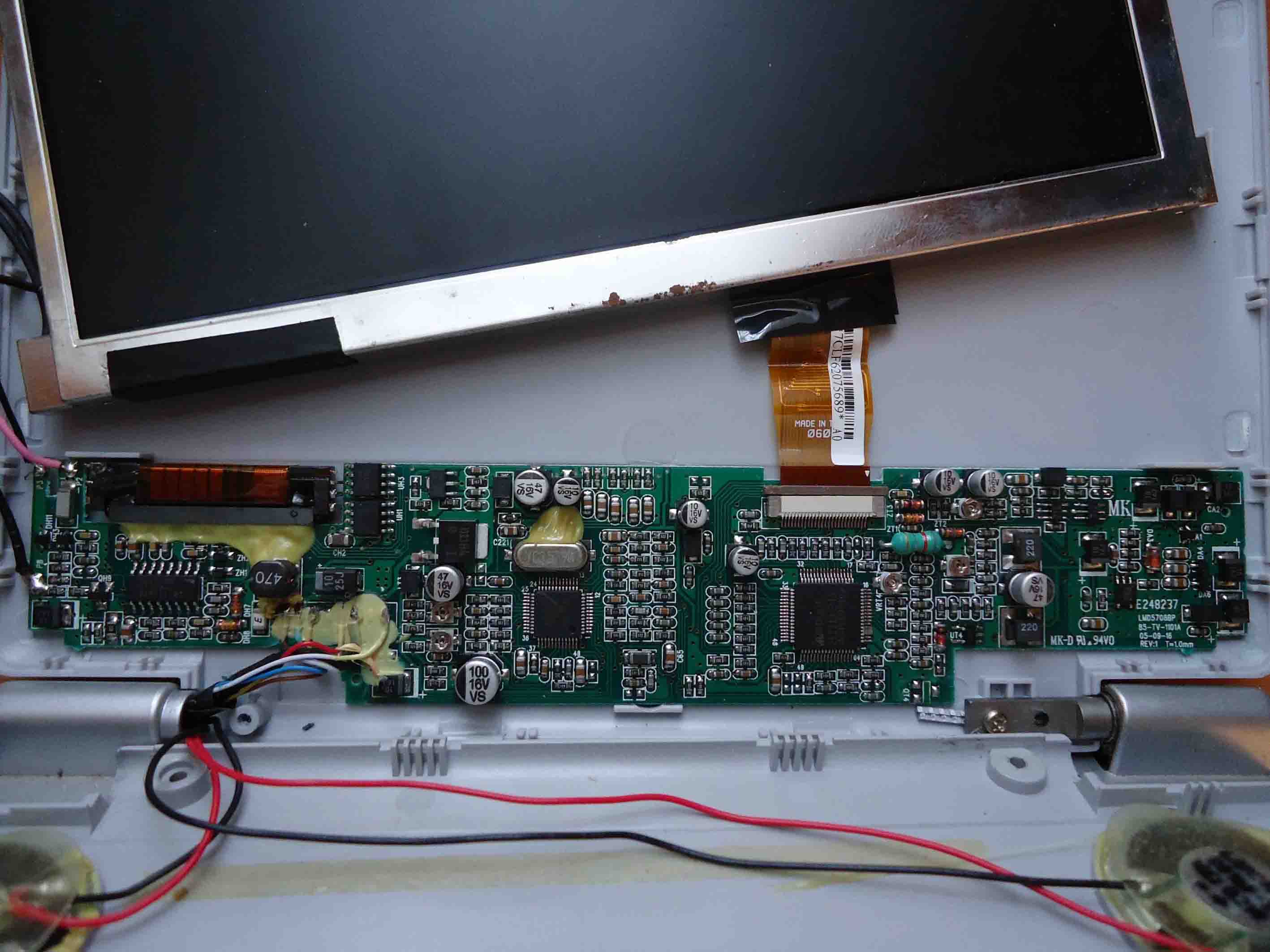

Вот снимки. Если нужно что-то еще - сфоткаю.

извините я наверно не так выразился сфоткайте не шлейф с дисплея, а все что идет из крышки в сам дивидюк
хотя уже по этим фоткам наверно там RGB красный и синий проводки вроде есть
скажите че написано на микросхеме той что рядом с кварцем

Рядом с кварцем большой чип MT1389QE (0545-DEA2), рядом M12L64164A, с другой стороны EN29LV800AB-70TCCP. Фотку выложу чуть позже, Выводы на выходе такие: голубой, св. коричневый, желтый, красный, белый, черный, пустой и опять белый.

я имел ввиду микросхему на этой фотке download/file.php?id=49857
чуть левее центра :)))

Это я виноват. Только сейчас разглядел кварц и на этой плате.
HWCAT
N303
S6746
Очень плохо читается, возможны ошибки.

чета ни гуглица микра эта :( наверно очень китайская))
а куда идут экранированные провода на плате дивидюка? к какой микре??

Нет здесь экранированных проводов, только в черном кембрике, это питание(толстые) и кнопка на крышке (тонкие)

ну тагда я бы рискнул подать питание и сигналы красный и синий это соотв R, B, тоненький белый-зеленый, желтый с коричневым вертикальная и горизонтальная синхронизация
а тот белый, что стоит отдельно ото всех это случаем не питание?? а то щас подключим :))) :))) :))) :))) :)))
