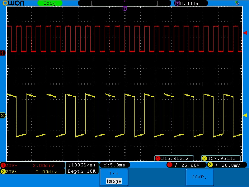

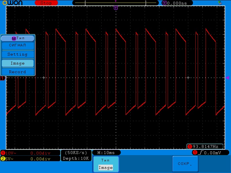

Подскажите пж. не запускается схема развертки. мне кажется происходит это из-за странного сигнала на 100 Гц. Сигнал на 300, 150, и 50 Гц - нормальные, а вот 100 Гц имеет разную скважность (фото прилагается). менял микросхему 4024 - не помогло. Куда копать? на большинстве выходов 4028 импульсы менее 2 Гц (фото 2Hz) и лишь на выходах 7,9,5 нужные - 50 Гц. (фото out50Hz).
20150408_390925.jpg [139.02 KiB]
Разобрался сам. осциллограмма 100 Гц такая и должна быть. Оказалась частично битая одна из микросхем двоично-десятичного дешифратора.
Буду заказывать и менять.
out50Hz.jpg [121.8 KiB]
2Hz.jpg [118.78 KiB]

Никак не могу победить. Все прозвонил как Вы рекомендовали, все проверил. Запускал от внешнего генератора - та же картина. Схема небольшая - обвеса минимум, тут сложно ошибиться. Все равно при любых манипуляциях получаем неправильного вида сигнал в 150 Гц, как я понимаю это вносит сумятицу в двоичный код. см. осциллограмму. Грешу теперь на 4024 - вся партия у меня из Китая. Попробую отдельно микруху на макетке посмотреть какие у неё сигналы, если история повторится буду менять на "местную".
100Hz.jpg [131.06 KiB]
остальные сигналы нормальные. Немного смущает крутизна спадающих фронтов сигналов, т.е. не совсем прямоугольная форма, но вроде это не критично.
