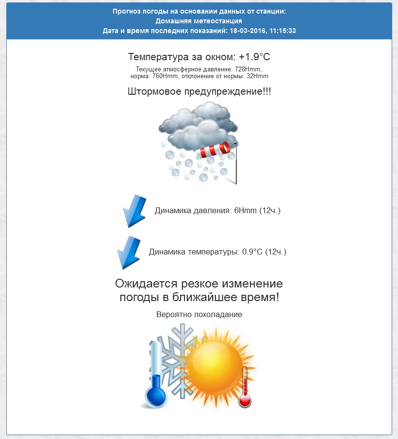

academyit писал(а):
Добрый день всем, решил тоже сделать данный девайс. Но возник вопрос по датчику влажности. Как я понимаю DHT11 измеряет температуру помещения и влажность воздуха. Но для метео измерения надо измерять влажность на улице и не в доме (если конечно это не в теплице). Т.к. влажность в доме может в разы отличатся от влажности на улице и не зависит от осадков за бортом - вот это главный вопрос. Ну и как писали предыдущие формучане, добавить бы хотя бы 1-2 входа для сигнализации. Можно ведь сигнализационные входы обрабатывать SMS оповещением для оперативности и мобильности получения информации.
Что подразумевается под сигнализационными входами? Входы для охранных датчиков?
+ ещё один момент, уже после публикации статьи я добавил "ванга- страницу" (я её так называю). Это прогноз, формирование "предсказаний" и текущей погодной ситуации строится на основе данных по давлению и температуре за 12 часов непрерывной работы, пока, что всё сходится, главное точно выставить корректировку атмосферного давления. Поэтому замер влажности за окном особо и не нужен.

academyit писал(а):
Добрый день. Да п
од сигнализационными входами имел в виду входы от датчиков сигнализации. Про датчик влажности, если прогноз рассчитывается на основе давления и температуры то датчик влажности вообще не нужен. Если же он всё-таки есть то было бы разумно измерять влажность за окном. Чисто практично, туман дождик влажность под 90%. У меня в доме влажность где-то 40-45%. А в квартире 30-35%. А на улице в сырую погоду будет показывать 80-90%.
Я понял, чуть позже, точно не сейчас попробую продумать что- то вроде.
