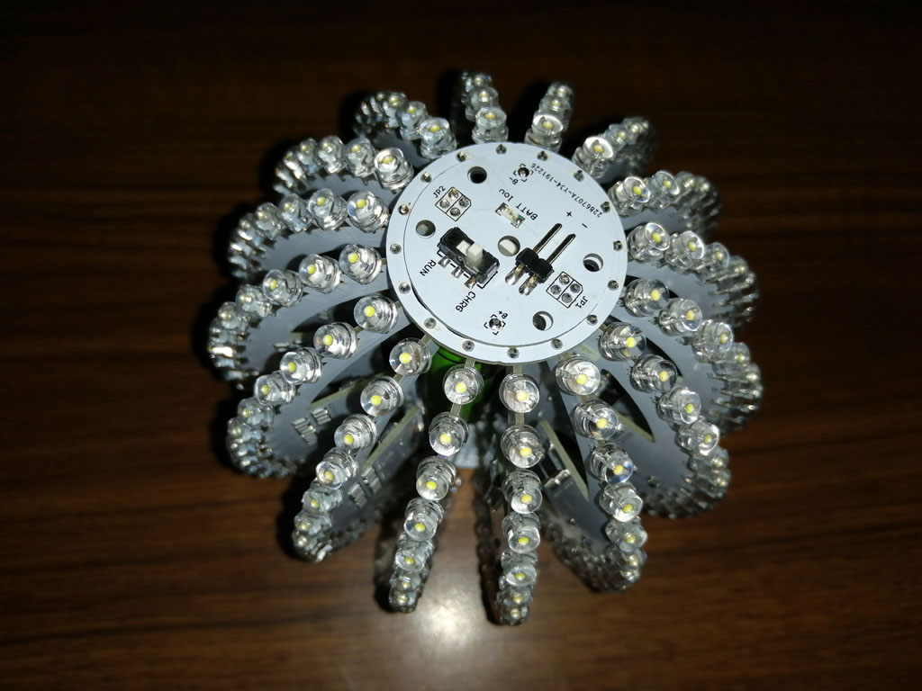

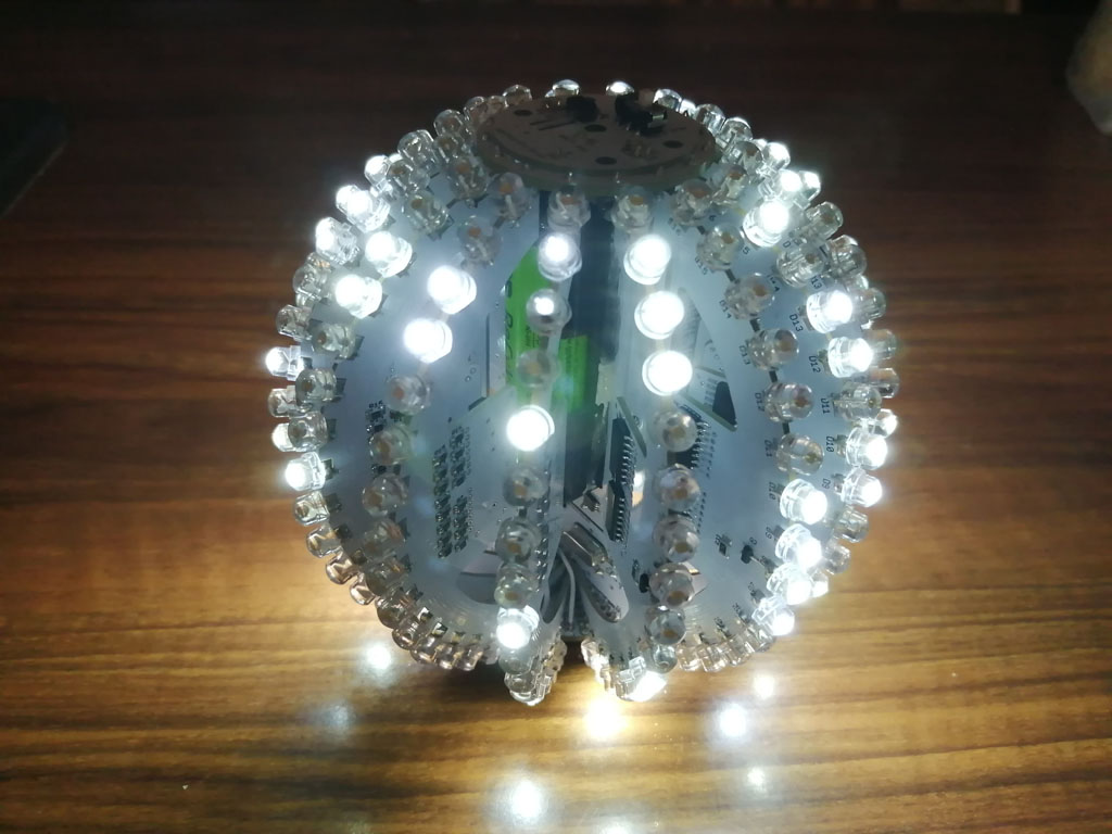

Здравствуйте,
я прикрепляю обещанные доски, переработанные в редакторе Eagle 6.5.0 (также файлы Gerber)
Posted after 9 minutes 2 seconds:
и остальные файлы + BOM
помните, что для лучшего строительства
Платы CPU, LED и PWR (и плата TOP) должны быть толщиной 1,2 мм !!!
Posted after 29 minutes 9 seconds:
несколько фото
Комментарий к файлу: this is test board ... see grinding instructions
LED board.jpg [174.08 KiB]
Комментарий к файлу: this is test board ... left connfly conn must be soldered at other side in final construction
CPU board.jpg [179.22 KiB]
Комментарий к файлу: final construction
final.jpg [143.14 KiB]
run.jpg [131.67 KiB]
